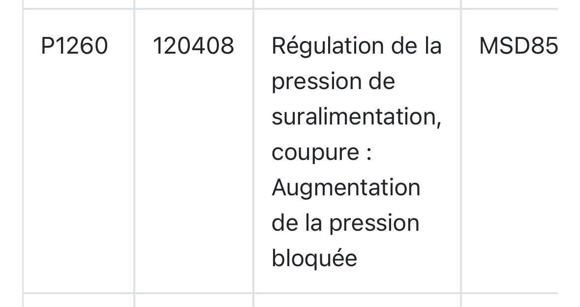

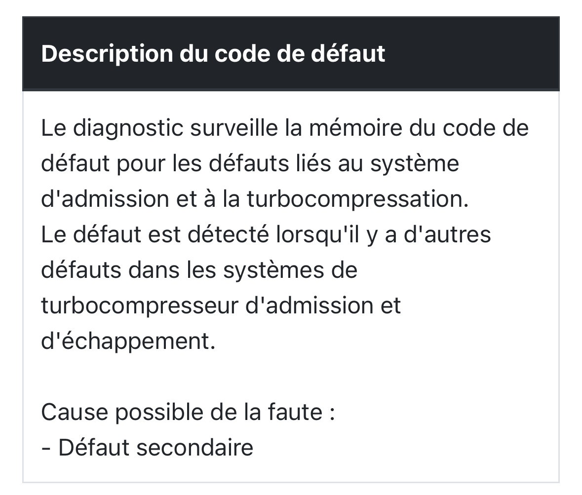

Mon véhicule affiche les codes défauts suivant :
- code 130304: vanos échappement ,défaut de régulation l’arbre à came se coince
-code 120408: non permanent :régulation de pression de suralimentation en tant que réaction consécutive
-code 130308 :vanos échappement défaut de régulation ,position non atteinte.
