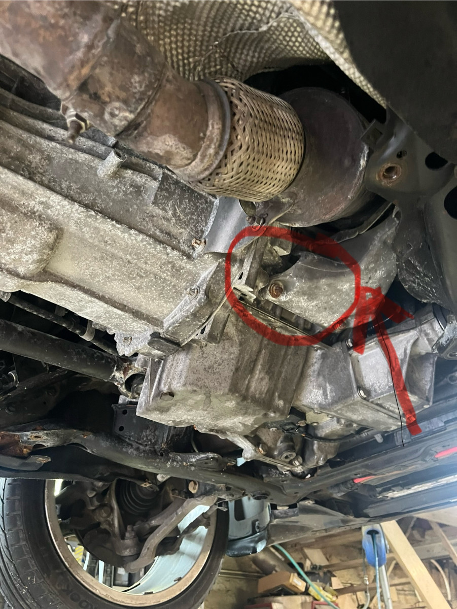

Pardon je me suis mal exprimé le bruit se situe sur la partie rouge entourée ,juste au dessus du carter d’huile ,juste à coter de la boîte (cul du vilebrequin ).
Donc mon mécano pense à ce fameux roulement de palier
