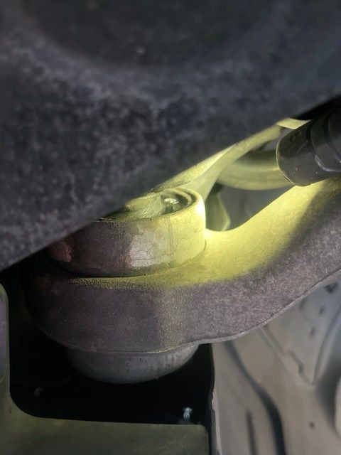

Un grand merci pour ta réponse, je vais faire une vidéo en roulant et metre un lien dès que possible.
J'ai contacté aujourd'hui BMW et ils m'ont parlés de tirant de chasse qui vibre. il m'a dit que c'est rare que ce soit le disque, sachant que c'est du ATE et que les disques n'ont même pas 30'000km. Qu'en penses-tu?
A+
toni

Si les tirants de chasse vibrent, c'est que les silent-blocs de ces pièces sont usés...
Lors du contrôle technique, ils sont toujours vérifiés en utilisant un levier du genre
"démonte pneus". C'est facile à voir, roue enlevée, voiture sur chandelle.
Le contrôle technique est-il récent ?

J'ai commandé deux tirants de chasse officiel BMW 31126854723 (Essieu avant-gauche) et 31126854724 (Essieu avant-droit) y compris les silent bloc qui sont directement sertis dessus, ils viennent complets, une fois changé je vous ferai un retour.

J'ai eu le même problème mais sur une E46, c'était bien les silentblocs de triangle qui étaient HS, une fois remplacé je n'avais plus aucune vibration au freinage :top:
vitto699
Messages : 367
Re: Vibration - BMW 330i xDrive F31 Touring Sport LCI - 04.2016
Message par vitto699 »
effectivement je me souviens de ca sur e46
en mettant un coup de pied bien droit sur l avant du pneu on pouvait constater qu il partait en arriere !
toni76543
Messages : 9
Inscription : 02 déc. 2024, 09:20
Voiture : BMW 330i xDrive F31 Touring Sport 04.2016
Localisation : Neuchâtel, Suisse, CHE
Message par toni76543 »
Merci pour vos précieux retours et confirmation, je vous tiens au jus, vos retours sont extrêmement appréciés :)

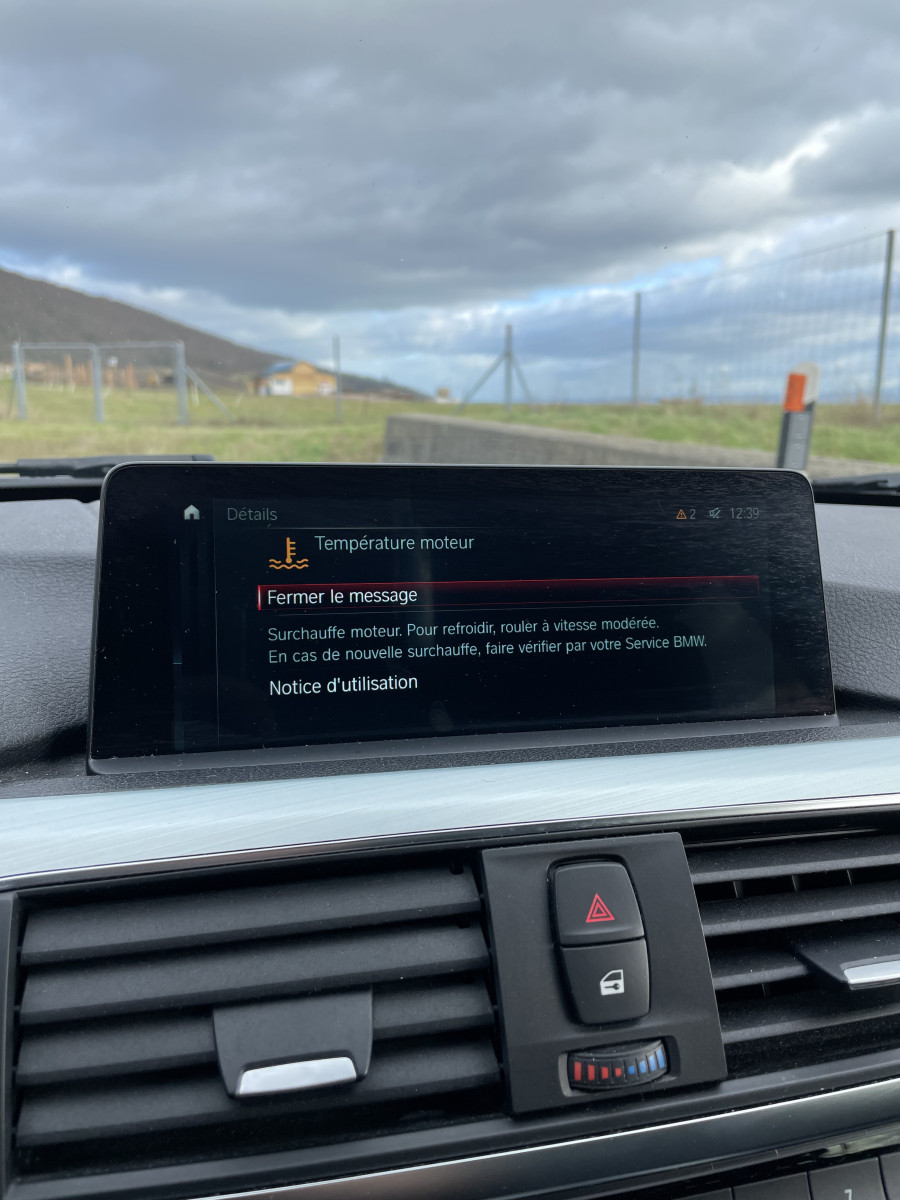

Hier mauvaise nouvelle une fouine ou un martre qui m'a fait une belle surprise ! J'ai tout de suite eu un message comme quoi il manquait du liquide de refroidissement à la mise en contact avant d'allumer la voiture et j'ai d'abord contrôler les deux vases d'expansion le petit plein parfait le grand 1/4 rempli alors que j'ai fait un contrôle deux jours avant et un petit appoint de quelques militres juste juste pour être pico-bello, parce que je suis perfectionniste et comme si j'allais avoir ce problème deux jour après !
Je me suis dit, aller je tente je vais à la maison, j'ai du liquide que j'ai mélangé prêt à l'usage, je remplirai et rien du tout, paf sur l'autoroute bloqué !!!!!

Bonjour à toutes et à tous !
Tout d'abord merci à tous pour votre engagement et vos efforts quant à ma demande, j'ai vraiment apprécié !
Concernant la pauvre BMW, elle est partie ! Je m'explique :
1) Panne sur l'autoroute liquide de refroidissement
2) Remorquage jusqu'au garage
3) Contrôle par le mécanicien
4) Joint d'échangeur eau/huile :
- OEM 11428585624 / Heat Exchanger
- OEM 11428591462 / Sealing kit for heat exchanger
Jusqu'au moment où on a contrôlé on pas découvert de mélange huile / liquide de refroidissement, mais on a pas procéder aux travaux, peut être que l'on aurait encore trouver autre chose.
Ses conseils : dû à l'âge de la voiture, les flexibles, tuyaux plastiques, faisceaux etc. peuvent casser lors du démontage pour atteindre l'emplacement de l'échangeur de chaleur. Il ne pouvait pas le faire par manque de temps et d'impact dans son garage car il aurait bloqué un des lifts pendant plusieurs jours en prenant en compte les commandes de pièces etc... Chez BMW Suisse la facture 2K+ minimum. J'ai donc pris la malheureuse décision de la vendre 221'998km au compteur, CHF 5'000.- à un marchand qui faisait de l'export. Vendu en l'état sans garantie.
Encore merci à vous de m'avoir accompagné dans mes démarches de troubleshooting mécanique.
Salutations,
Toni
