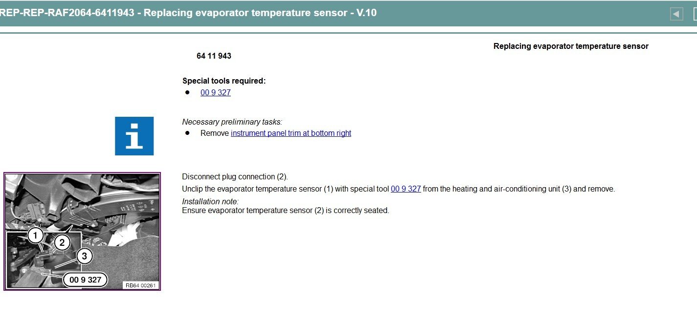

Hello
J’ai réceptionné il y a quelque temps la pièce pour surélever la sonde de température de l’évaporateur suite à mon soucis de Clim qui fonctionne 30 minutes et m’amène de l’air ambiant… (sonde qui gèle).
Cf viewtopic.php?p=1239234&hilit=Sonde+de+ ... r#p1239234

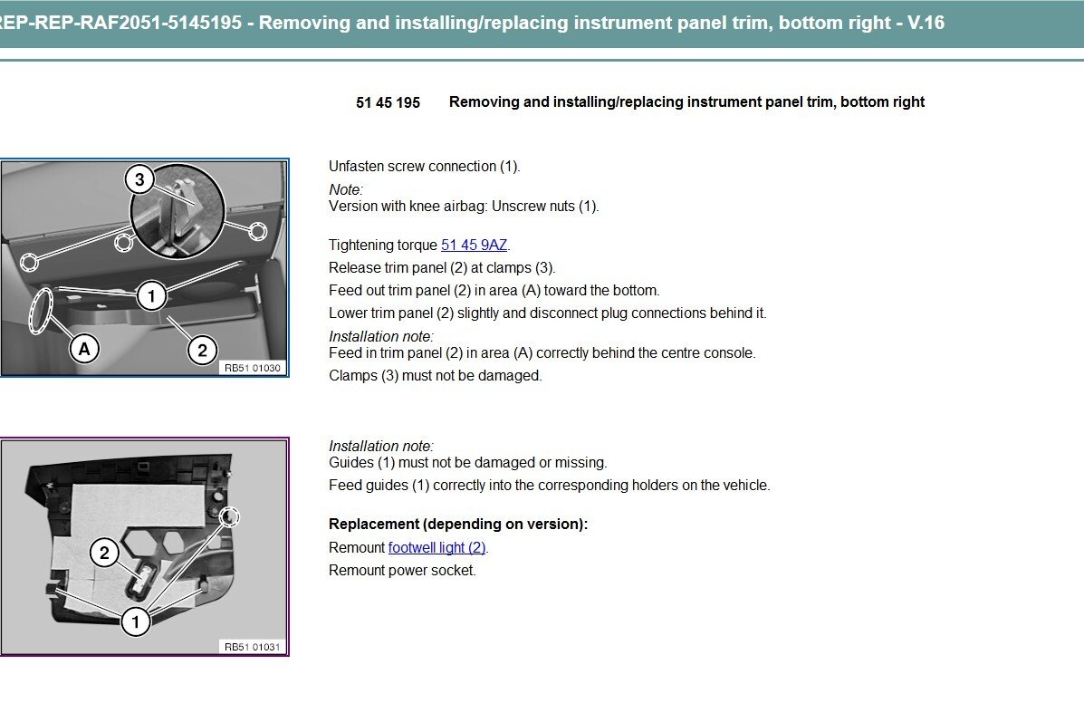

Profitant du changement de mon filtre d’habitable, j’ai voulu installer cette pièce mais la sonde de température de l’évaporateur est difficilement accessible avec mes gros doigts. :smile:
Faut il retirer la boîte à gants pour avoir un meilleur accès ou est-ce que retirer le cache sous la boîte à gant est suffisant?

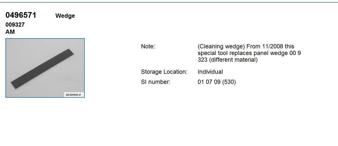

Comment s’extrait la sonde? Avez vous une astuce pour éviter de tout casser?
Je vous remercie par avance et vous souhaite une belle journée

salut
je vois ca

Merci pour ce retour
C’est ce que j’ai aussi vu sur Ista et sur la note https://bmwrepairguide.com/sib/640613.pdf
Par contre c’est très succinct et rien n’Explique comment l’extraire et l’accès est pas du tout facile.

Perso ,il me semble que la méthode de démontage est dans l'image * déclipser la sonde de température de l'évaporateur (1)*,
maintenant ,c'est vrai il faut se contorsionner pour aller sous la boîte à gants et démonter la sonde.( de la souplesse et beaucoup de patience).

En gros, il faut faire levier
Mais c’est vraiment pas facile d’accès 😁
