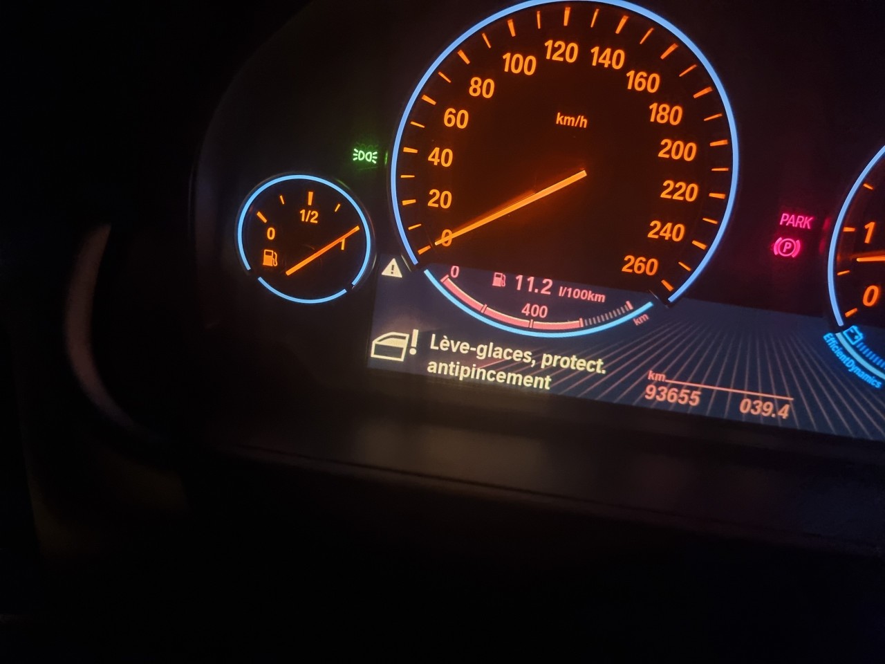

Bonjour ,
J'ai un soucis avec l'ouverture de mon cabriolet . Les vitres s'abaissent normalement .. on entend le mécanisme qui s'enclenche et puis rien ... avec le message suivant à l'ODB
Quelqu'un as t il deja eu le cas ?
D'avance merci

Ça te semble un blocage électrique ( tu entends le moteur qui continue)ou mécanique ??
Re: Probléme ouverture capote 640i
Beaucoup de piste reste ouverte effectivement ...les premières
Pb sporadique :?: constent :?: ...du jour au lendemain :?: ou suivant une manipulation quelconque :?: ...
Fusibles,relais et niveau huile hydraulique du système ouverture capote
Fusibles F132 (5A),F148 (20A),F136 (5A),F182 (40A)
Relais certainement K15 et/ou K16 (comme ouverture...plutôt K15 dans ce cas)
Pour l'huile et son niveau
...si non il faudrait un passage au diag pour complément d'infos
Quitte a essayer de débrancher les fusibles...ou la batterie un instant (qque heures) afin de réinitialiser
Allez je sens qu'ont tient déjà le bon bout... ;)
Message par patnat »
Remonte les vitres jusqu'en haut puis abaisse-les et relance la procédure de "détoitage" (vitres ouvertes) , ça peut relancer toute la cinématique d'ouverture du toit.
