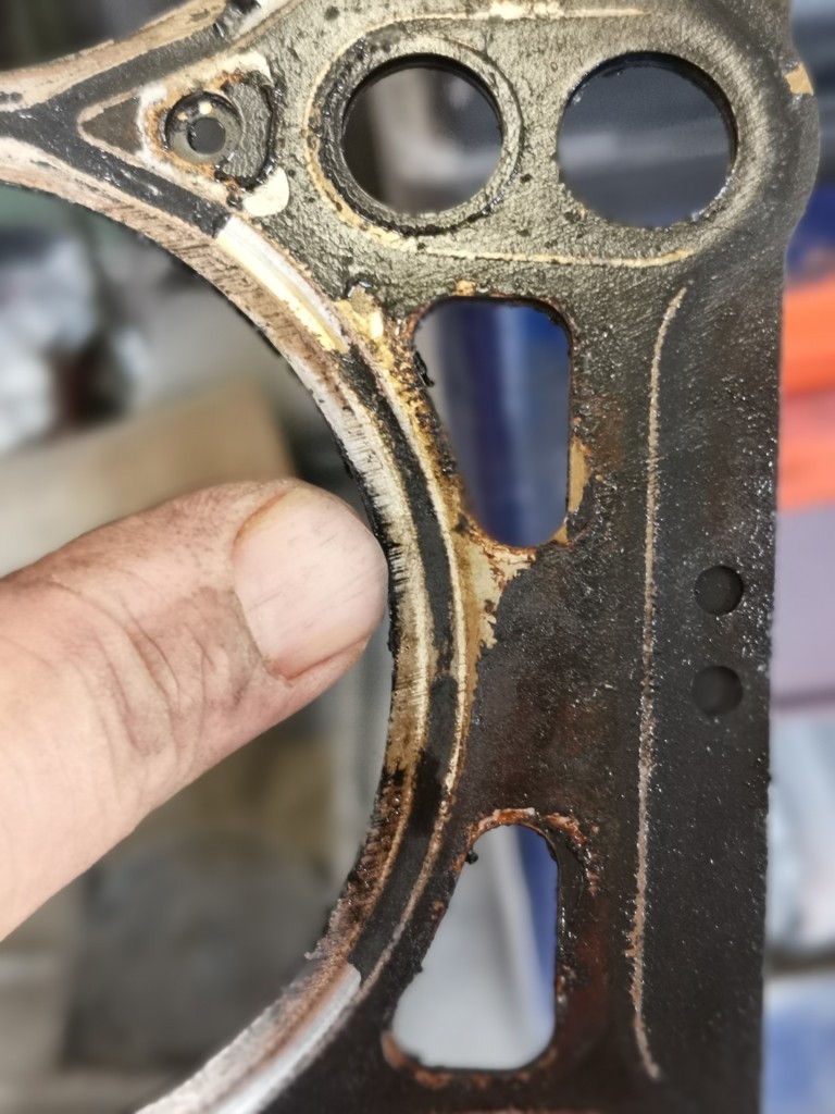

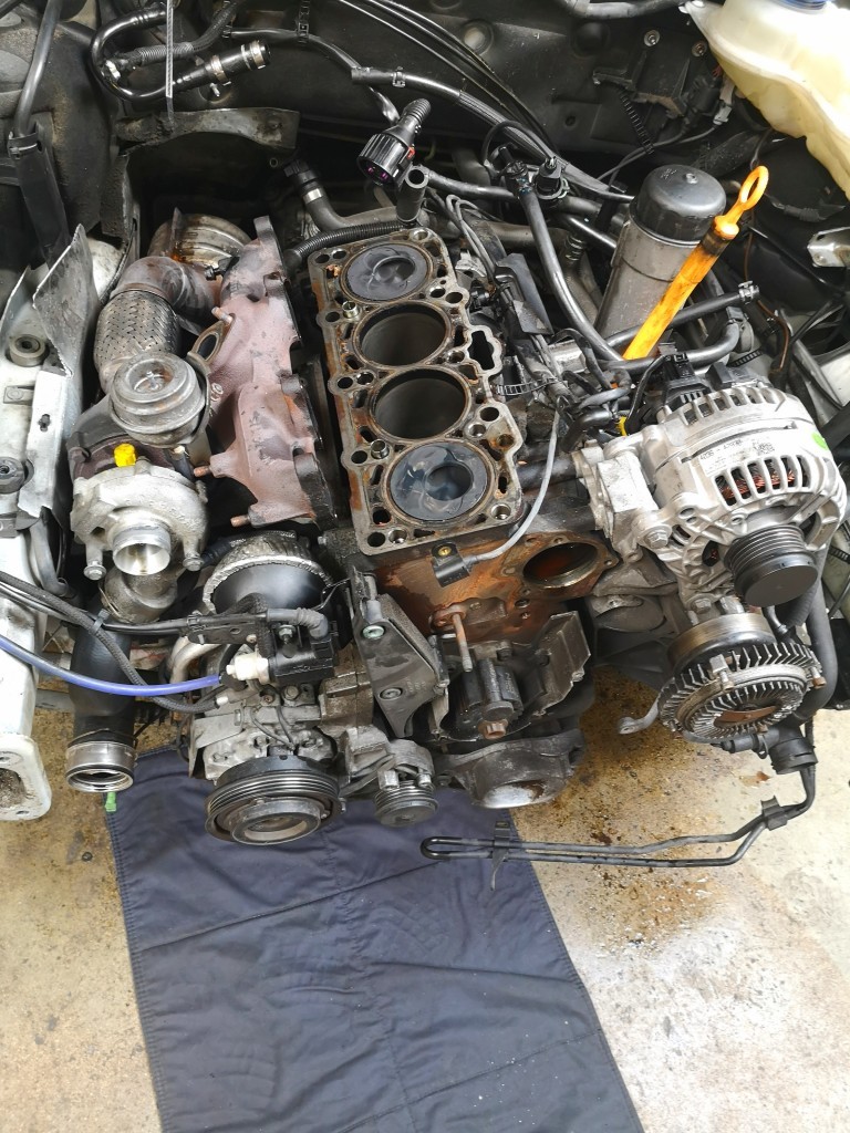

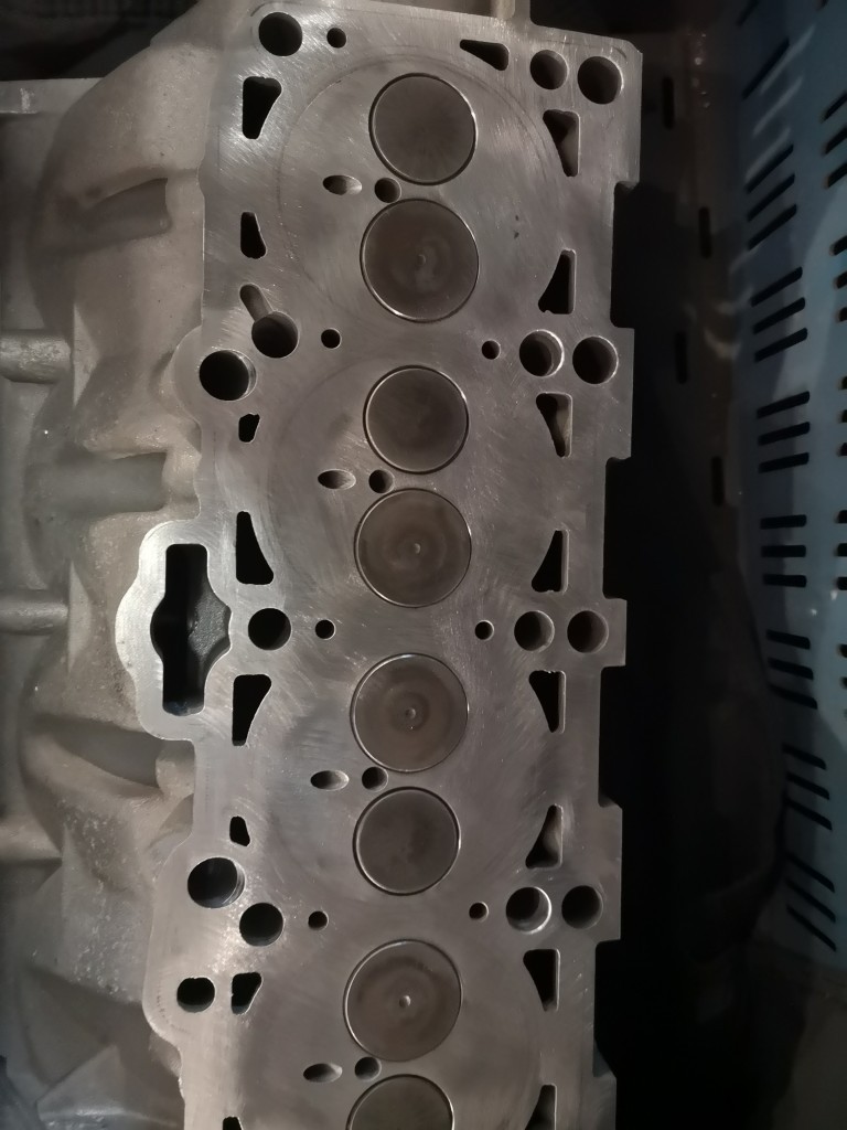

Bon et bien voilà, rare sur ce moteur AVF mais je suis tombé 🙃.
Premiers symptômes d'une consommation de LDR établie à 0,8 litres pour 100km et des glouglous dans le circuit de chauffage. :(
Après une mise sous pression à chaud et à froid n'ayant objectivé aucune fuite extérieure mais une chute de pression après une nuit, l'affaire était entendue. :study:
Comme je devais faire la distrib, on a décidé d'ouvrir. :twisted:
Après la dépose de la face avant, tout devient très accessible :Top:
Résultat: des légères stries sur le joint côté bloc et surtout (un mal pour un bien) un coussinet d'AAC bien entamé (mauvaise huile durant une ou deux vidanges par l'ancien propriétaire 🤔) et une bougie de prechauffage avec un bout prêt à partir
.. :affraid:
Remontage dans les regles avec des pièces OEM VW.
J'ai juste payé les pièces, la m/oe a été faite avec un pote garagiste (outillage spécifique pour la distrib et accès au catalogue de pièces)
Depuis elle a fait 500km, partie pour une seconde vie 😂
Coût de l'opération 1200€ de pièces et 10 h de m/oe, nettoyage, contrôle planéité et mise sous pression de la culasse compris.

Je n'avais jamais vu ce type de piston.
C'est lié à la présence des injecteur-pompe(s) ?
Messages : 10103
Re: Le premier qui rit...
:Merci: mais je ne l'ai pas fait seul, il faut de l'outillage spécifique. Par contre le prix des pièces :affraid:
@Steph oui chambre de mélange dans le piston car culasse plate et technologie IP.
Et vu les empreintes à l'endroit des soupapes, on prend conscience de l'importance du calage de la distribution.
