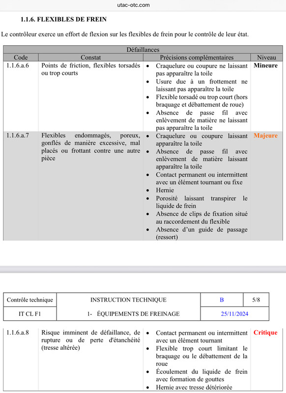

OK je ne savais pas.
J’aimerai bien la reférence réglementaire * et le détail technique de l’interdiction … au delà deu changement de pièces liées à l’homologation … quand on change de plaquettes et de disques pour des modèles « plus sportifs » mais utilisable à froid, sur route aussi, ça devrait être pareil mais cela ne l’est pas, non?
Question bête, on voit à quoi l’usure des durites standard OE ?
Quand elles suintent ou fuient?
Ou quand elles explosent ou ?
Comme les « vraies » durites aviation renforcées (PTFE + tresse inox, type Goodridge ou réellement faites pour l’aviation) et donc SANS Caoutchouc fissurable ou poreux !
*NB: comme je l’ai cherché hier pour un post sur les pneus, voilà l’extrait du référentiel officiel d’instructions de réalisation du CT

J'imagine que c'est décelable aux micro fissures du caoutchouc qui arrive bien avant la fuite.

Oui, même sans aller jusqu'aux micro fissures, l'usure d'un caoutchouc est décelable à l'œil nu

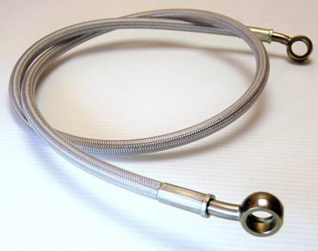

Ça répond pas à ma question ?! Il n’y a pas de caoutchouc dans les durites avia…
Messages : 12508
Re: Mon AMG E53 Hybrid Break L6 612CV 750Nm
La couche extérieure est constitué d'une gaine métallique.
Messages : 5756
La plus part des durites dites avia sont en caoutchouc avec tresse métallique en renfort.

Messages : 16203
C'est pas interdit pour les 4 roues, en tout cas en France :clin:
Par contre au moindre accro dans la tresse métallique, la durite est notée comme défectueuse et remplacement avec contre visite obligatoire :accord:

Message par waterloo »
Oui mais c'est bien trop tard
L'usure du caoutchouc est progressive, et une gaine métallique (de durite avia) qui recouvre le caoutchouc, empêche d'apprécier l'usure du caoutchouc
Et si, c'est interdit, la seule exception concerne les très rares autos équipées d'origine, par exemple une Toyota GR Supra A90 Final Edition (214000 € malus compris)
Messages : 16203
Mes durites aviation sur ma moto ont 19 ans et elles sont toujours nickels :top:
C'est bien plus costaud que de la durite classique, ce sont des matériaux de qualité dans les durites aviation :accord:
C'est comme comparer de la cordelette de castorama avec de la paracorde à parachute :smile:
Messages : 12508
Cécile l'on appelle durite aviation et qui est utilisé dans le domaine automobile n'a sans doute rien à voir avec ce qui est monté dans les avions.
