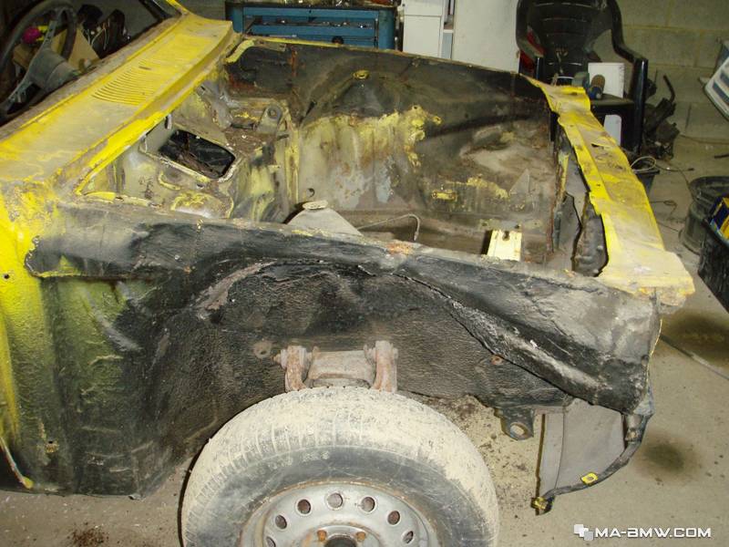

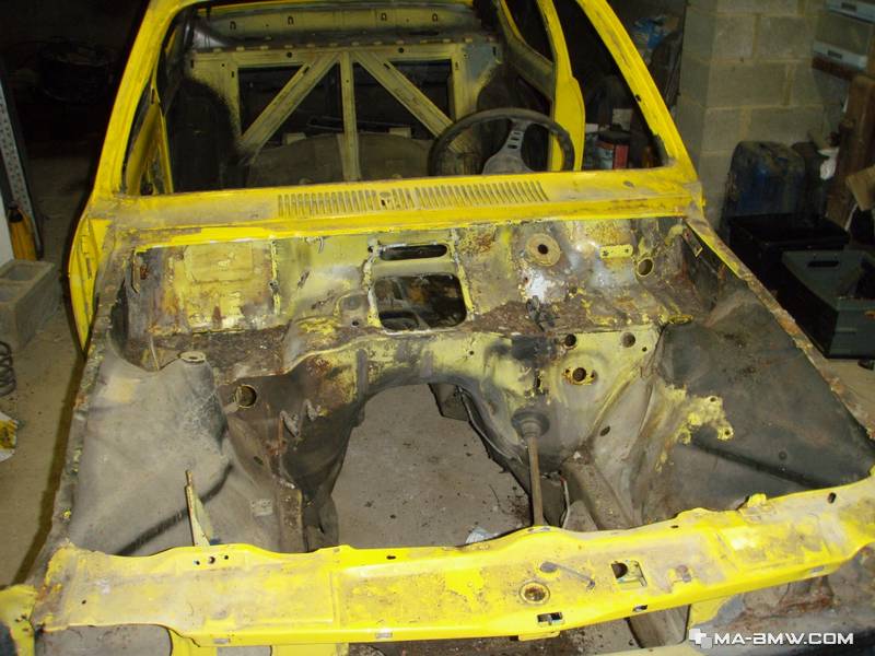

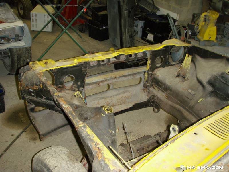

Si je suis un peu , beaucoup d'ailleurs, moins présent, c'est que Yellow Blitz me prend pas mal de temps.
Et donc qu'elle prend un peu de retard, pas mal de boulot professionnel fait que nous n'en sommes qu'au démontage de l'auto, il a bien avancé cependant.
Le sablage étant prévu avant le 15 février, l'auto est totalement démontée ou presque.
Evidemment une sortie de grange réserve des surprises, bonnes et mauvaises...encore une fois évidemment.
Vous verrez au vu des photos que la caisse en elle même est saine pour sa partie arrière et médiane a part un plancher où les trous d'évacuation bouchés ont fait un beau nid de rouille côté conducteur...la tôle sera changée. Tout le reste a l'air correct, notamment les baies de vitrages
Par contre, l'avant a visiblement déjà été réparé mais assez grossièrement, on va donc totalement remplacer la face avant et peut être les contre-ailes et les montants de portes avants.

texte seul, je ne sais pas pourquoi mais il y a un problème sur le post précédent
Messages : 12508
Re: Le yellow blitz , renaissance d'une GTE 76
Je ne vois pas de problème sur le message avec les photos :scratch:
Ce genre de restauration n'est pas à la porté du premier venu. Félicitation pour ce travail de fou.

sur mon pc, les photos 1 et 2 se placent sur le texte, mais bon, pas grave et merci pour les encouragements... ;-) dur oui, mais la bête en vaut la peine, je crois
