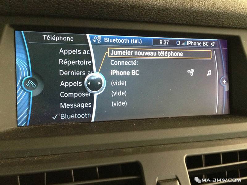

Tibox a écrit :
de mémoire bouton tel puis bouton option
non pour la musique > bouton cd > bluetooth
Tibox, Tu utiles mes photos? ;)
Non et oui.
Non parce que je ne parle pas de l'option pour choisir le BT audio mais de l'option pour configurer le tel et cocher audio BT. C'est 2 choses et écrans différents mais l'un ne va pas sans l'autre.
Oui ça doit être ta photo, plus pratique que d'aller au parking prendre un photo pour aider un membre, la photo était déjà là ;)

Tibox a écrit :
Non et oui.
on ne peut pas cocher bluetooth audio depuis l'option téléphone/bluetooth
c'est uniquement depuis l'option CD :NonNon: :coucou:
mais il faut évidemment le jumeler en bluetooth avant de pouvoir utiliser l'option bluetooth audio de l'option CD ;)

Ok mais quand tu dis option CD c'est : bouton media puis bouton option, c'est bien ça ?

CD/multimedia en haut à gauche sur la première photo ;)
