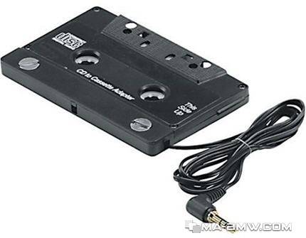

Lors de l'essai, la cassette ne fait que sauter d'une face à l'autre automatiquement, avec un son irrégulier. Après quelques lectures de posts et visionnage de vidéos, la technique pour que cela fonctionne est simple, il faut opérer !

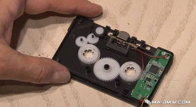

1ère solution : Enlever uniquement la roue dentée qui est entourée d'un caoutchouc (celle qui est en haut à gauche). Pour certains postes (d'autres marques) cette unique modification fonctionne, mais apparemment pas pour le BMW Business.
2ème solution : Enlever les 6 roues dentées. That's all folks !
