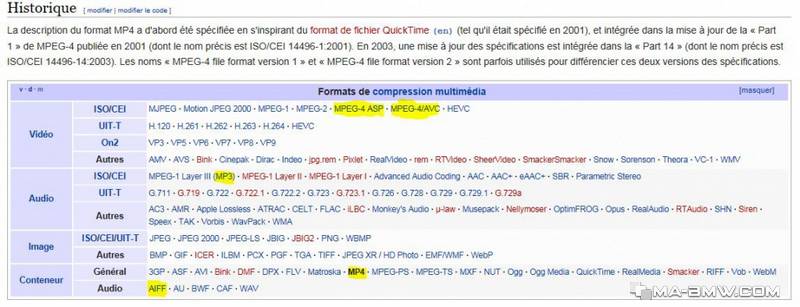

Le format mpeg-4 est d'abord un format de fichier vidéo compressée.
Le format mp4 est un format de fichier audio compressé, plus récent que le mp3.
Tout ça pour faire simple. Parce que sinon.....
Je doute que le lecteur CD de ton E53 puisse lire ce format, compte tenu de son ancienneté.
Par contre, ton PC qui doit être plus récent n'a pas ce problème.
Il faut que tu convertisses tes fichiers en mp3 pour pouvoir espérer les lire dans ta voiture.

Eh Non après avoir tous transformé en format AIFF , je me suis aperçu due le chargeur CD , affichait "NO DISCK" et oui il ne veut que du MP3 .Voila pour ceux qui voudront transférer la musique de I-tune vers un CD , il faut transformer les fichiers en MP3 et non en AIFF.
