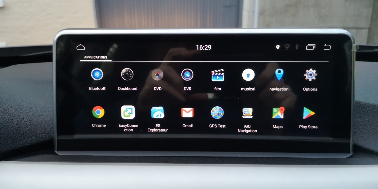

Ayant une f34 de base sans GPS et radar de recul, je me suis orienté vers un écran android acheté en Chine.
Je pense l'avoir monté correctement cependant je me pose les questions suivante.
Où faut il placer le capteur du GPS à fin d'avoir la meilleure réception ?
Dans le menu de configuration factory, je ne retrouve pas le modèle de ma voiture. Il n'y a que une liste de audi. Avez vous eu ce problème ?
Lorsque je souhaite appeler avec, je récupère bien la liste de mon répertoire technique de mon téléphone mais je n'entends pas la personne et vice versa.
Il y a des câbles unifilaire qui ne son pas branché comme le b+... Est-ce normal ?
Merci pour vos réponses.
Messages : 20466
Re: Installation écran android 10,21 sur f34
Tu peux nous faire une photo du résultat ?
L'antenne GPS sous le tableau de bord fonctionne bien. Si le niveau de réception n'est pas top et que le câble est assez long tu peux essayer de l'installer vers la plage arrière.
Prou le reste je ne peux pas t'aider.

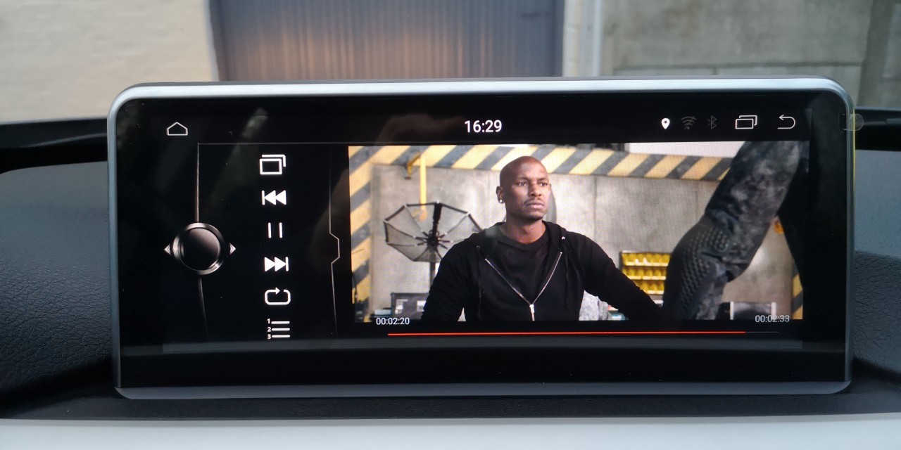

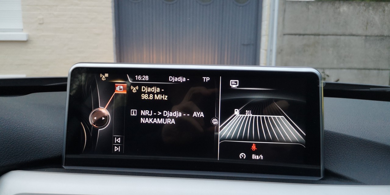

La c'est l'interface android ?
Je commence vraiment a m'intéressé a cela pour ma F20 je trouve la resultat super propre.
Et tu peux encore accéder a l'interface d'origine ?

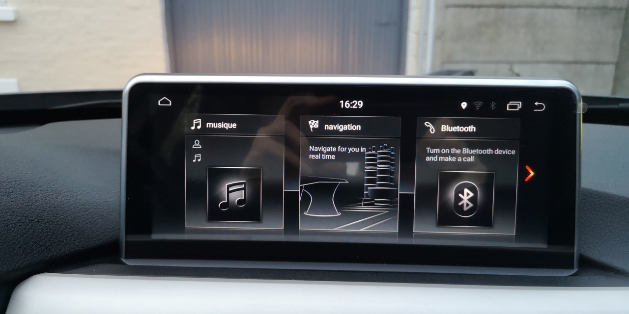

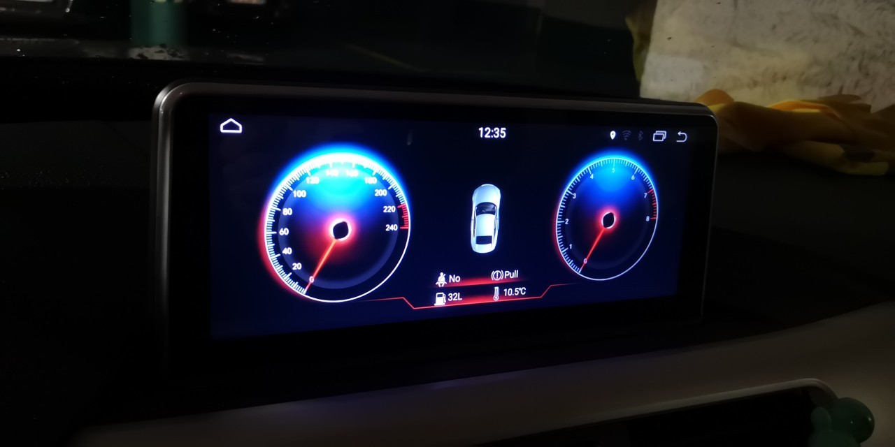

La c'est juste une interface dashboard. Après tu l'utilise comme un Android tablette avec des icônes.

Je garde bien toute les fonctionnalité de la voiture.
