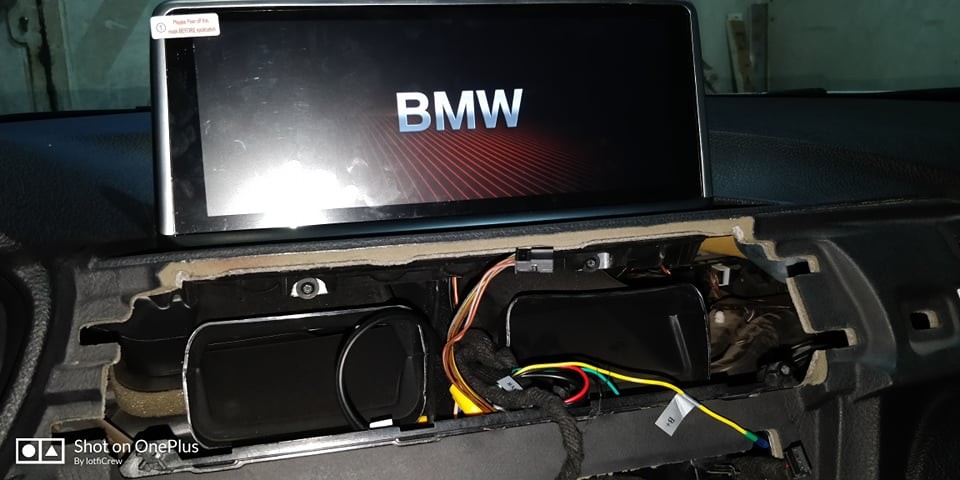

Bonsoir je viens partager mon expérience avec ou je suis perdue si jamais y'a une personne qui peut m'aider ou m'éclairer j'ai une F30 doté de CIC_High et LVSD 6 pin (la fiche qui ce place derrière l'écran ) alors a l'achat il mon dit puisque vous avez la ficher 6 pin tu doit prendre l'écran Android NBT j'ai dit mais j'ai du CIC il mon dit pareil
mais a ma surprise apparemment ça marche pas y'a un soucis quelque part pour le montage tous est plug and play donc pas grand chose juste déplacer le cable audio
une fois installer l'écran s'allume mon Head Unit s'allume mais reste bloquer et s'éteint après 20 seconde y'a plus de commande idrive y'a juste quelque commande au volant
qui marche sinon rien même pas l'audio donc je ne c pas esque je doit changer mon Head Unit vers NBT c possible ? mon écran d'origine et déjà grand 8.8" j'ai le système de navigation pro donc j'arrive pas a comprendre sachant que y'a pas un écran android CIC 6 pin je vous laisse avec les photo pour mieux comprendre
si vous avez une idée ou suggestion merci de m'aider :(

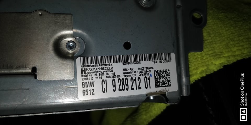

Voila l'étiquette de mon Head Unit
Voile j'ai déplacer le cable audio optique vers la nouvelle fiche de l'écran
Voila ça démarre l'image de mon Head Unit s'affiche il ce lance après direct il ce plante et ensuite no signal

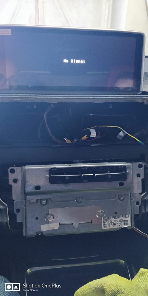

Voila no signal maintenant mon Head Unit et éteint complétement l'écran android lui il fonctionne le plus normal possible c'est normal il et indépendant

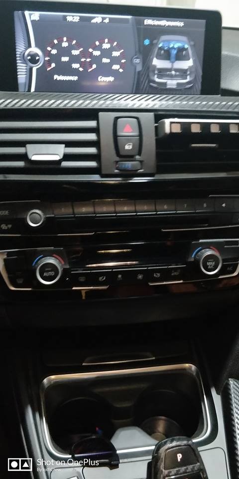

Voila mon écran d'origine tous marche normal

:scratch: je l’ai monté sur CCC moi mais c’est la même chose hormis cette broche à 6 du CIC au lieux des 10 du CCC, s’il s’allume c’est qu’il est alimenté c’est donc le faisceau principal selon moi, celui qui part des 6 broches vers le gros faisceau ou tu as déplacé les cables’optiques verts(ces câbles vert dont l’un est gainé noir) ont un sens de pose, peut être juste un inversement?
L’ecran d’accueil reste sur le logo pendant 10 seconde, ensuite la tablette s’allume et tu as accès au configuration d’usine qu’il faut paramétrer.
Je pense à un problème de câblage, essai de voir si un de tes câbles est sectionné quelque part ou sur ceux que tu as reçu, une soudure qui aurait pas tenu ou même en relogeant l’unite Dvd-cd qui écrase 2 câbles à passer sur le dessus (je l’ai monté comme ça) car ailleurs ça coince vraiment.
Sinon tu es mal tombé et défectueux d’usine mais t’aurais vraiment pas de chance et à la lecture de tous ceux qui l’ont fait, personne n’a encore eu la mauvaise expérience qu’est la tienne
Je déferais tout et remonterais tout voir déjà mais tu l’as sûrement fait avant d’ecrire....attend le retour des autres on sait jamais.

C'est le systeme d'origine bmw qui plante et te mets no signal ou c'est le système Android, c'est pas clair ?
Dans le menu setting , le type de véhicule, d'écran d'origine et de molette idrive sont bien programmée ?idrive A ou idrive B , car type écran 6,5" ou 10,25"
Mets nous des photos des paramétres setting

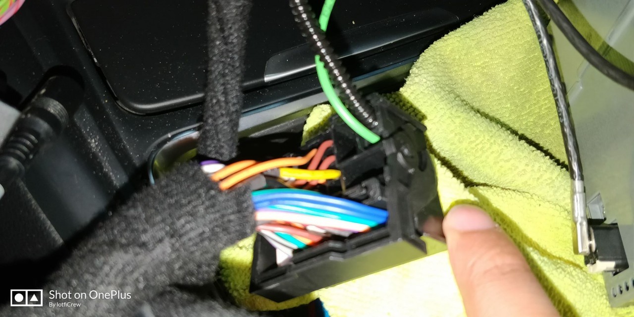

Je sais pas si je me trompe mais ton fil vert et noir est-il bien branché sur la bonne broche. J’ai l’impression que c’est pas la bonne. As tu essayé d’inverser comme on a t’a conseillé plus haut?

Sinon les fils can ou van je sais plus leur nom , il y a plusieurs possibilités de branchements

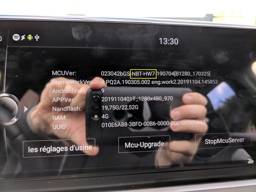

bonsoir a vous tous malheureusement toujours rien j'ai fait une mise a jour du MCU vers une nouvelle version passer avec sucés j'ai fait aussi une mise a jour pour le système ANDROID vers 7.1.1 passer avec succès aussi mais toujours le même problème la moitie des buttons idrive marche le scrolle ne marche pas et après 30 seconde l'unité principal crash et no signal appairait mais l'écran android lui continuer a fonctionner normal :pale:

Question bête : As-tu réessayer de brancher l'ancien écran (d'origine) voir si ton unité principale et ton controller idrive font pareil ?
Si oui, cela semble venir de ton unité principale :pale:

mon écran et idrive marche nickel aucun soucis

Quelle est le fournisseur (le vendeur) de l'écran svp ?
Prendre une photo du câble (à l'arrière de lIdrive) avec la position des fils pourrait aider :pictures:

lotficrew, j'ai le meme soucis que toi mais apres moult recherche il s'avere que j'ai commandé le mauvais modele,
F30 05/2012 avec CIC
et il y a bien des unit pour CIC et un autre pour les NBT,
J'ai eu de l'aide sur un forum US, je copie colle l'explication :
the Naming is confusing, i did a little bit more search.
I now thinks it`s a CIC , not NBT, the Display has 12/12 listed, BMW`s first tag is the calendar week, not month, so the car is production at march 2012.
On F30, NBT was built in from december 2012 on.
Also the F series CIC have the NBT like Display cable which does confuse even more.
The Case back side configuration is also looking like CIC, not like NBT.
@TiToyz, can you show a picture of your main screen ?
Does the Unit start with an animation, or does it have a still picture ?
Pas d'animation, image de boot fixe
OK that prooves that it is F Series CIC, NBT has animation.
Voila en espérant que ca te guide un peu, comme toi je pensais d'abord a un problème de câblage, j'ai vérifier plusieurs fois, puis j'ai fait la maj du firmware et du MCU, puis après plusieurs différent paramétrage avant d'avoir l'info ...

mais nous j'ai le CIC HIGHT quand tu dit ça a vendeur il te dit que tu doit prendre le modèle NBT on a 6 PIN la fiche LVCDS tu peut pas prendre CIC j'en é déjà commander un la fiche n'est pas du tous pareil ça ce branche même pas
Les hommes mettent dans leur voiture autant d'amour-propre que d'essence
Messages : 17216
Re: Installation Android 10.25 sur une F30 soucis !
lotficrew a écrit : 17 déc. 2018, 21:32
=> regarde bien ta photo, en haut à droite, c'est écrit :HU CIC HIGH + ton cable LVSD 6, donc du Nbt
petite question : dans ton kit, il est fourni avec le cable LVSD ?
d'après la traduction approximative de l'anglais plus haut:
la dénomination est déroutante, j'ai fait un peu plus de recherche. Je pense maintenant que c'est un CIC, pas NBT, l'écran a 12/12 répertorié, le premier tag de BMW est la semaine calendaire, pas le mois, donc la voiture est en production en mars 2012. Sur F30, NBT a été construit à partir de décembre 2012. De plus, les CIC de la série F ont le câble d'affichage de type NBT, ce qui confuse encore plus. La configuration arrière du boîtier ressemble également à CIC, pas à NBT. @TiToyz, pouvez-vous montrer une image de votre écran principal? L'unité commence-t-elle par une animation ou a-t-elle une image fixe? Pas d'animation, image de démarrage fixe OK qui prouve qu'il s'agit de la série F CIC, NBT a une animation
pas d'animation sur l'écran principal ou image fixe => cic
animation de l'écran => nbt
si je ne me trompe pas, en fonction de ta vidéo plus haut, tu dois avoir un cic !!!...avec un écran+head unit en nbt !! :affraid: :affraid:
en gros on dirait la version récente(nbt) avec une version logicielle ancienne(cic) :pale: :shock:
tu peux me poster une photo de ton écran principal?
Dernière modification par music2105 le 12 mai 2020, 10:16, modifié 3 fois.
