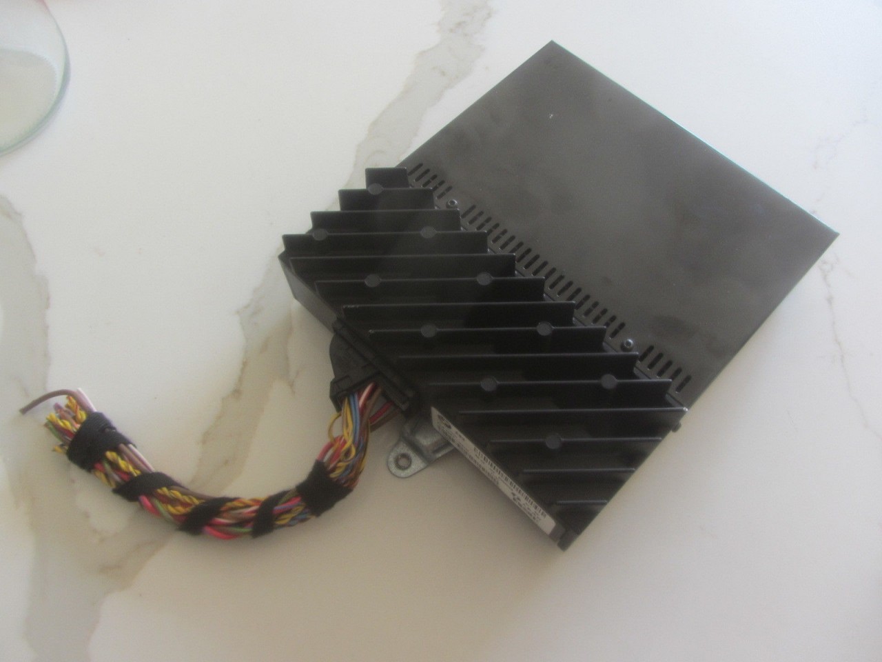

Le MK4 dans le coffre et l'ampli c'est celui la (j'ai piqué l'image sur Ebay mais c'est le meme):

Et j'aimerais aussi savoir si le fait d'avoir un ampli va me foutre le bordel, car il y a deux branchements possibles qui sortent de cet autoradio avec et sans ampli, donc est ce que je peux brancher le signal deja amplifié par l'autoradio a l'ampli BMW, ou est ce que je dois brancher le signal non amplifié a l'ampli BMW et si oui est que cet ampli va marcher avec cet autoradio ?
