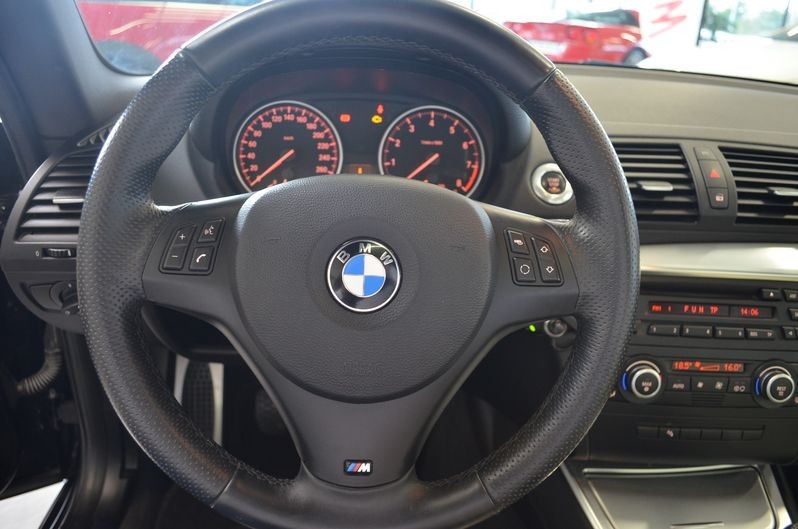

Je possède le volant sans commande de base comme sur la photo
Et j aimerais bien mettre celui-ci

Retrofit possible en remplaçant le commutateur multifonctions au volant, groupe de commutateurs de colonne de direction. Reclassement de code avec Software Service Station (SSS) via le chemin "Retrofit CIP". Pour les véhicules avec:
Volant sport en cuir (S255A) = Oui
Volant en cuir M (S710A) = Oui
Volant en cuir (S240A) = Oui
Assurez-vous que les broches multifonctions se trouvent dans le bloc de connecteurs derrière le sac gonflable
Attention codage nécessaires, soit par bmw soit vous ou codeur

Merci de vos réponse :D reste plus qu’a Vérifier si j ai donc bien la connectique de branchement et de trouver un volant M en bonne état 8)
