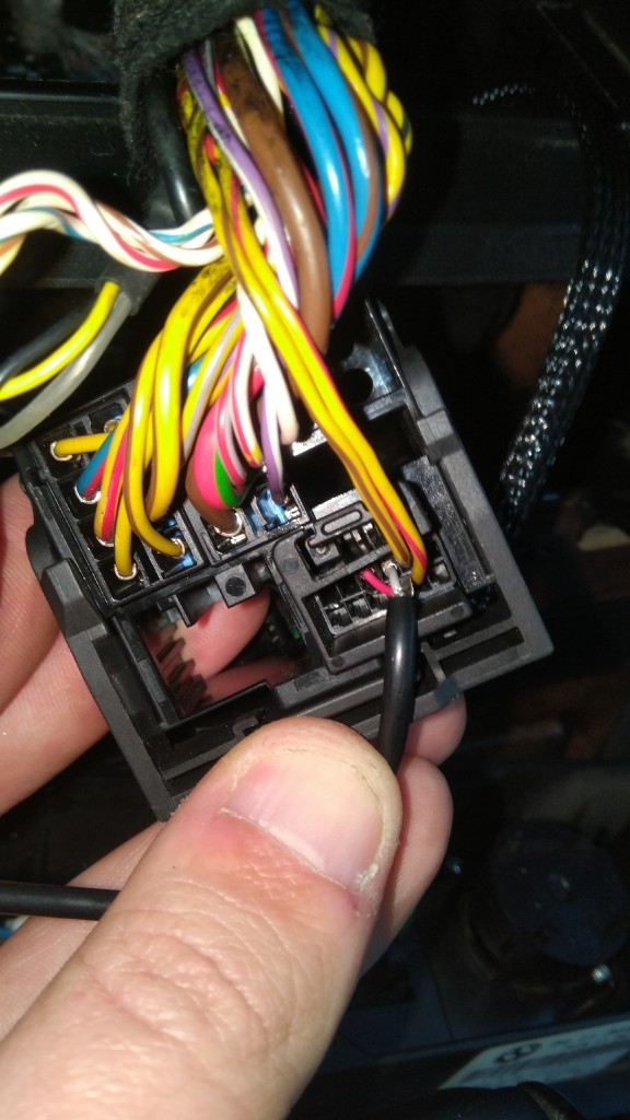

Pour l'audio, tu as un cordon jack fourni avec le gps chinois. Il faut le connecter sur la fiche noir du faisceau d'origine de la voiture. Je peux te fournir des photos si tu veux.

oui Thibthib02, je veux bien une photo car je compte deconnecter le connecteur special jack de ma console arriere directement sur la grosse prise de la radio pour y mettre celle du jack qui se connectera directement sur le gps chinois

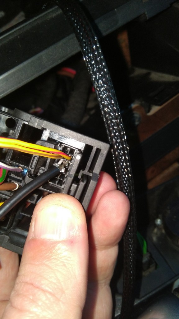

C'est exactement ce que j'ai fait. Sur le gros connecteur, tu as une fiche blanche et une fiche noire. Il faut te brancher sur la prise noire. J'ai coupé le cordon jack fourni avec le gps. J'ai gardé 20cm environ. Dans le cordon, tu as un fil blanc, un rouge et le blindage. Voilà comment il faut les brancher (le blindage va sous le blanc):

alors là, genial. au moins, là on voit, mille merci a toi.
pour info, ca fait des jours que je cherches, et pas que moi et aucune reponse nul part.
ton info est vraiment precieuse et a conserver, merci encore a toi

J’ai exactement le même problème n’ayant pas le AUX activer il me faut une prise jack pour avoir le son de mon gps chinois. J’ai bien compris tes photos merci beaucoup. Maintenant est ce que tu peux me montrer le type de contact qu’il faut pour les replacer dans la fiche noir
