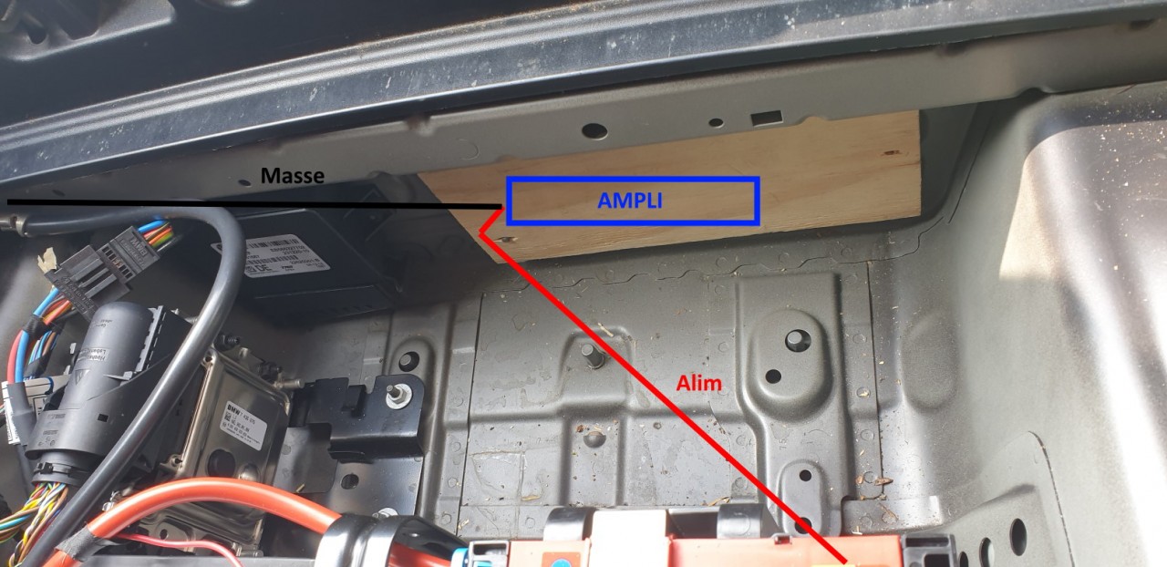

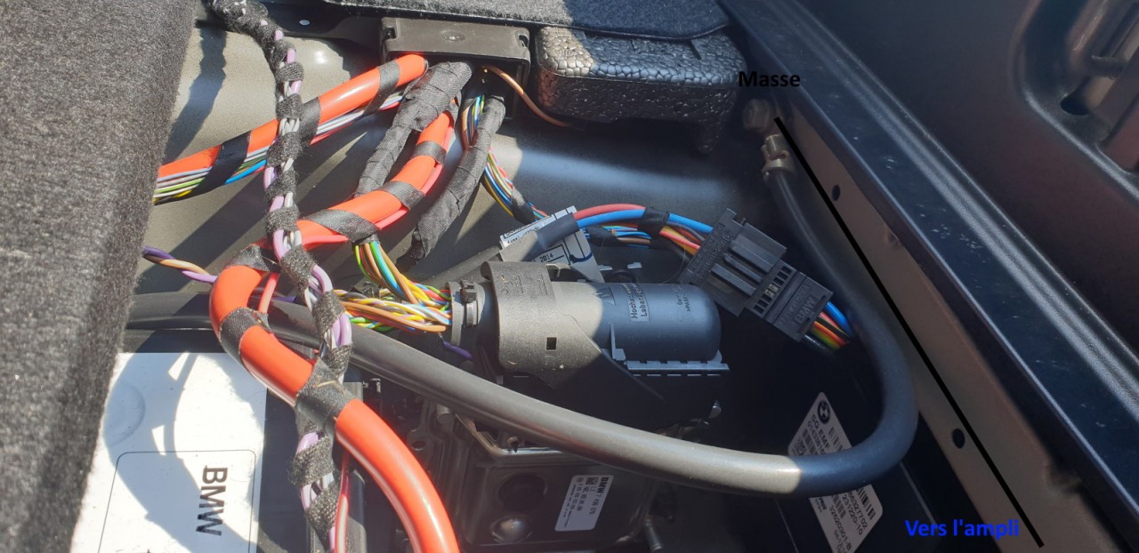

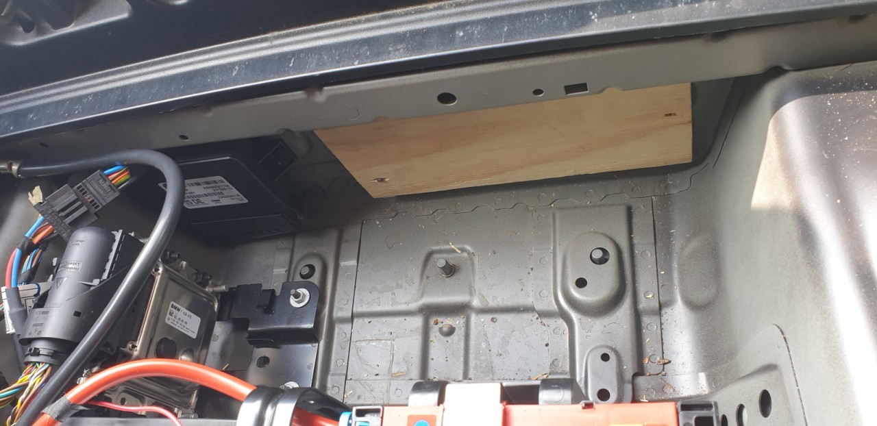

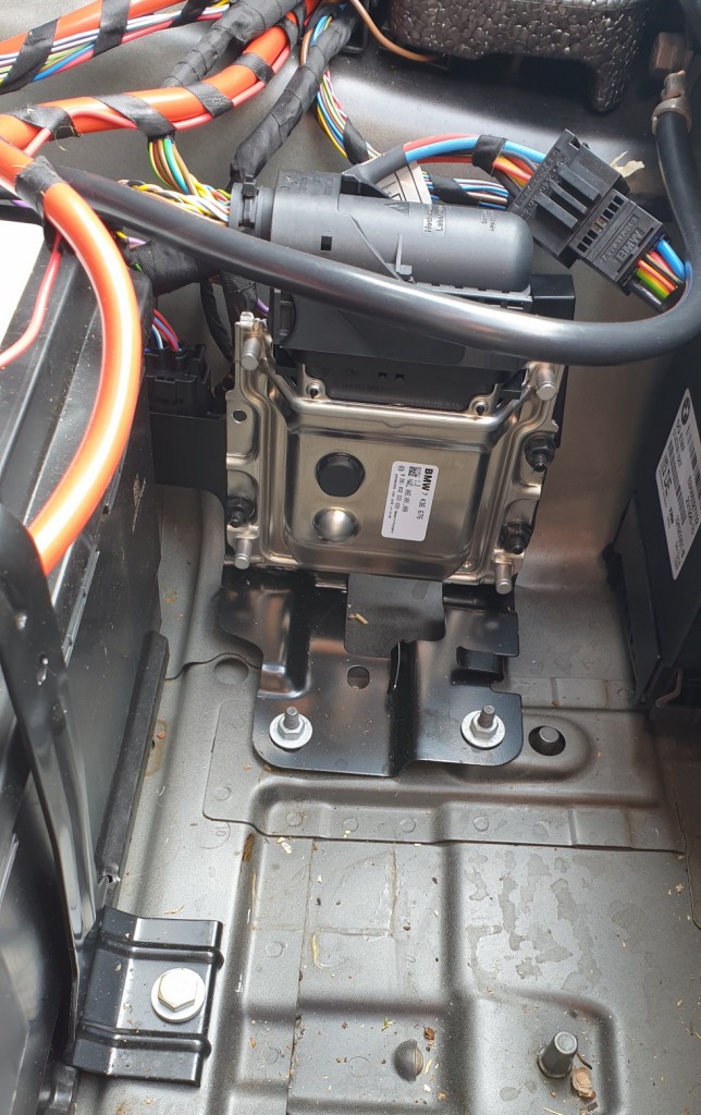

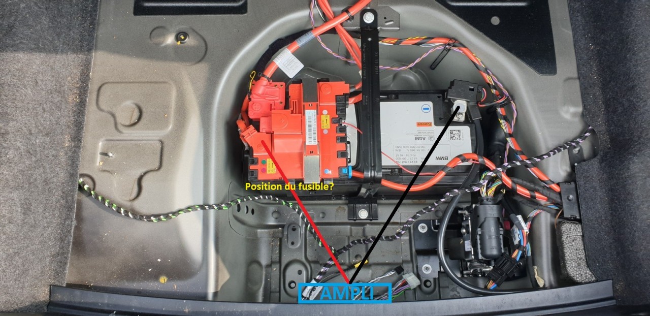

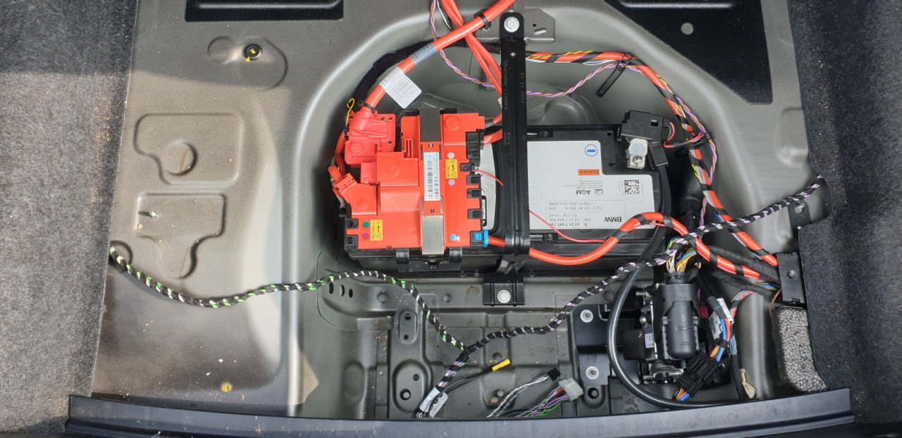

J'ai fait des photos de mon coffre avec compartiment batterie pour montrer à quoi ça ressemble chez moi. On y voit d'ailleurs les câbles du Imp Harness de chaque côté.
Du coup, cf les photos de ma batterie, sur quelle cosse faudrait-il que je pique le +? Il y a plusieurs accès au positif...
D'après les photos, y a t'il un point de masse évident dans mon coffre?
@Outlander 68, un point de ceinture arrière (sous l'assise amovible) serait-il pertinent à défaut?
P.S. On voit également sur une des photos la plaque en contreplaqué sur laquelle sera vissé l'ampli, j'ai percé deux trous dedans pour l'enficher sur des vis qui dépassaient. Quand les branchements seront fonctionnels, je mettrai un papillon sur la vis la plus longue pour éviter que la plaque tombe avec les vibrations.
Merci!

Vu comme ça... :Top:
Et dois-je raccourcir au maximum le câble d'alimentation et le câble de masse du Power Supply Set cf la photo ci-dessous, ou faut-il dans la mesure du possible conserver la longueur d'origine (6m l'alim et 1m la masse) et la lover?
Re: Branchement ampli FOCAL 4.320 sur F10 : masse?
Le même point masse, identifié sur F30...devrait être Z10*12B sur F10

Okay pour la longueur des câbles!
Quant à la masse Z10*12B, je n'ai rien de visible dans mon coffre...

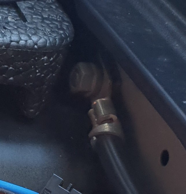

En revanche je viens de voir qu'il y avait ce point relié au - de la batterie, cf la photo ci-dessous.
Ca pourrait faire un bon branchement de masse non?
mimi0174
Messages : 566
Inscription : 04 mars 2022, 07:36
Voiture : BMW F70 123 M Brooklyngrau métallisé
Localisation : Haute-Savoie
Message par mimi0174 »
Moi je déconseille de faire cheminer la masse avec le plus qui va à la batterie depuis ton ampli, il vaut trouver un point de masse à proximité, pour éviter de faire une boucle de courant continu ;)

Tout simplement, le fil de la masse de ton ampli, il faut la trouver proche de ton ampli et éviter de le faire cheminer au coté de ton câble d'alimentation + qui va à ta batterie ;)

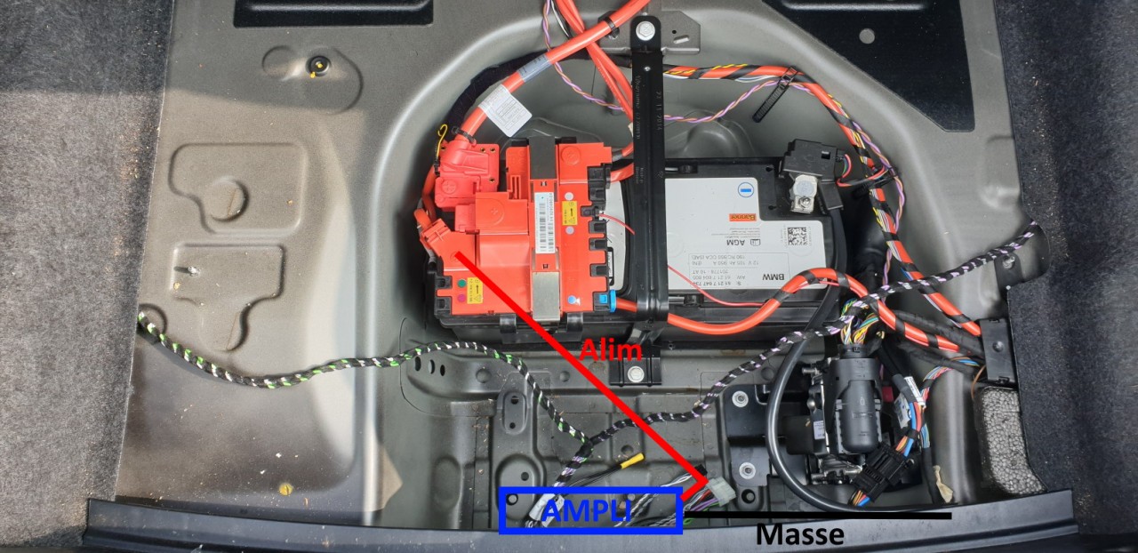

Ah! Cf mon message juste au-dessus du tiens non?
Ca donnerait ça :
C'est ce que @Drive écrivait aussi
...idéal :Top:
