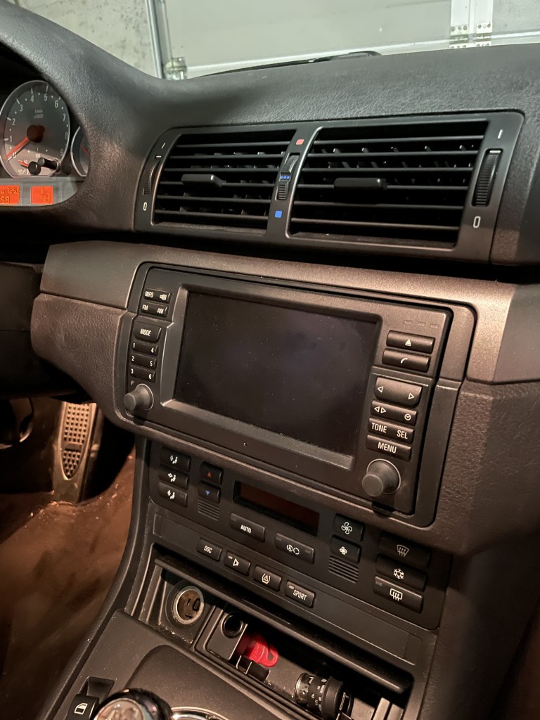

Pour l'écran, une photo est plus parlante :
Je comptais bien remplacer l'existant par un aliexpress :clin:, plutôt celui ci dont le design est identique à l'origine

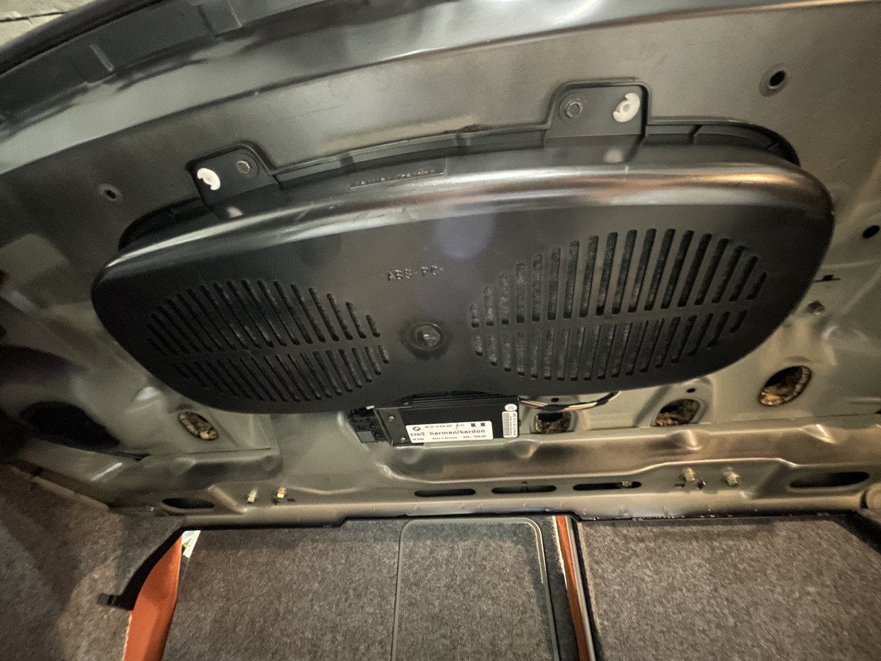

Euh ... qu'appelles tu les enceintes éclatées, j'ai ça + les HP large bande de portières :

C'est très ressemblant en effet. Reste à trouver le moyen de repiquer les entrées de l'ampli pour envoyer le son d'un nouvel autoradio ... :yeuxciel:
Dans le coffre j'ai deux boitiers, celui de devant, métal, pour la navigation ? et derrière, noir, c'est l'ampli ?
