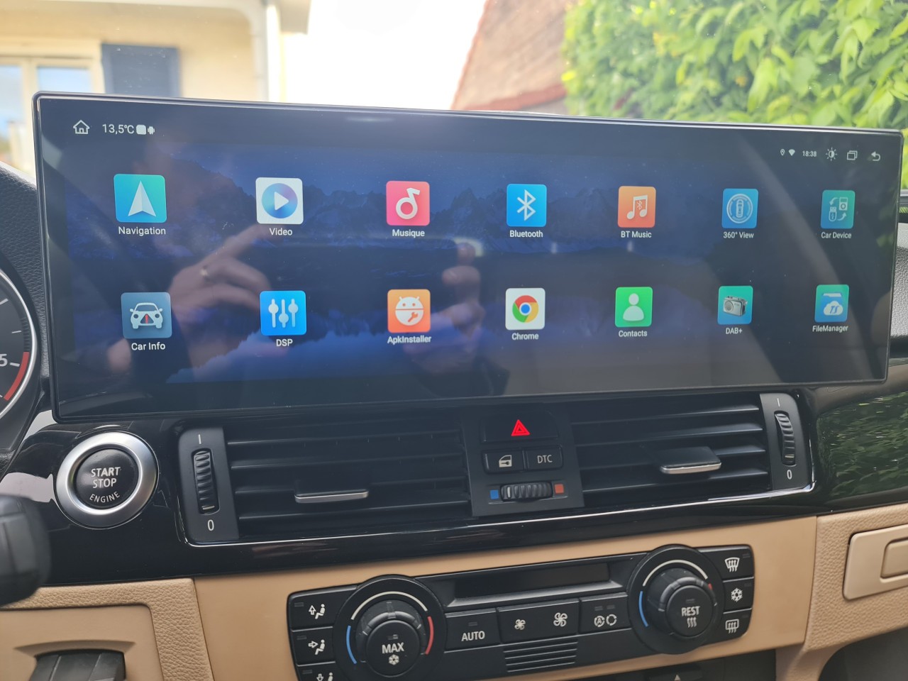

J'ai un problème, tout fonctionne bien sauf que je n'ai pas accès au menu d'origine du véhicule.
Pourriez-vous m'aider ? Avez-vous idée de ce qui peut poser problème ?
Pourtant j'ai bien les informations qui arrivent jusque l'écran, comme les portières ouvertes, la vitesse, le radar de recul etc... Mais pas moyen d'afficher les anciens menus.

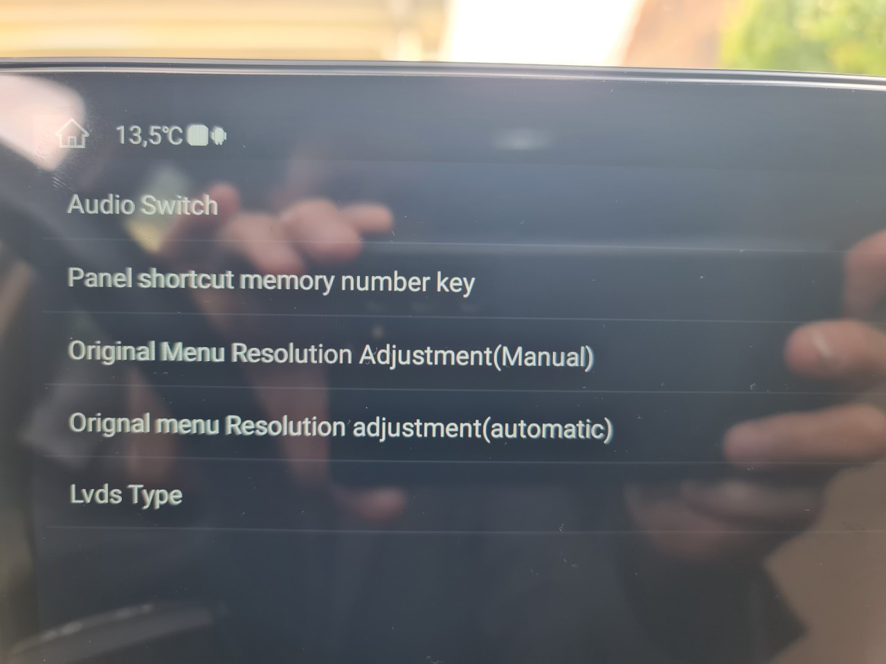

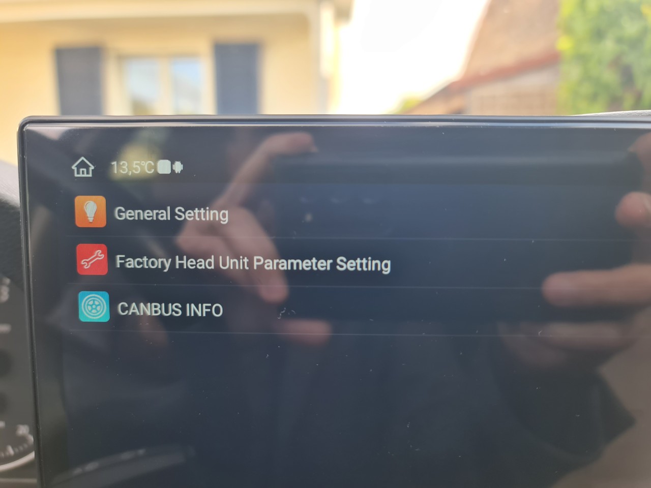

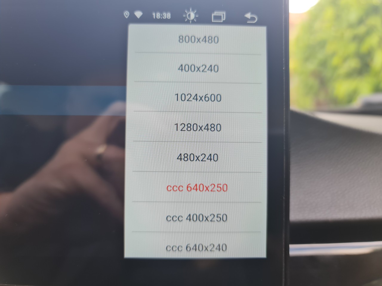

Pour ceux que cela peut aider, j'ai réussi à avoir le menu d'origine du véhicule. Pour ça, il fallait aller dans l'application Info Car ( préinstallée ) et changer la résolution d'écran CCC, voir pièces jointes.
