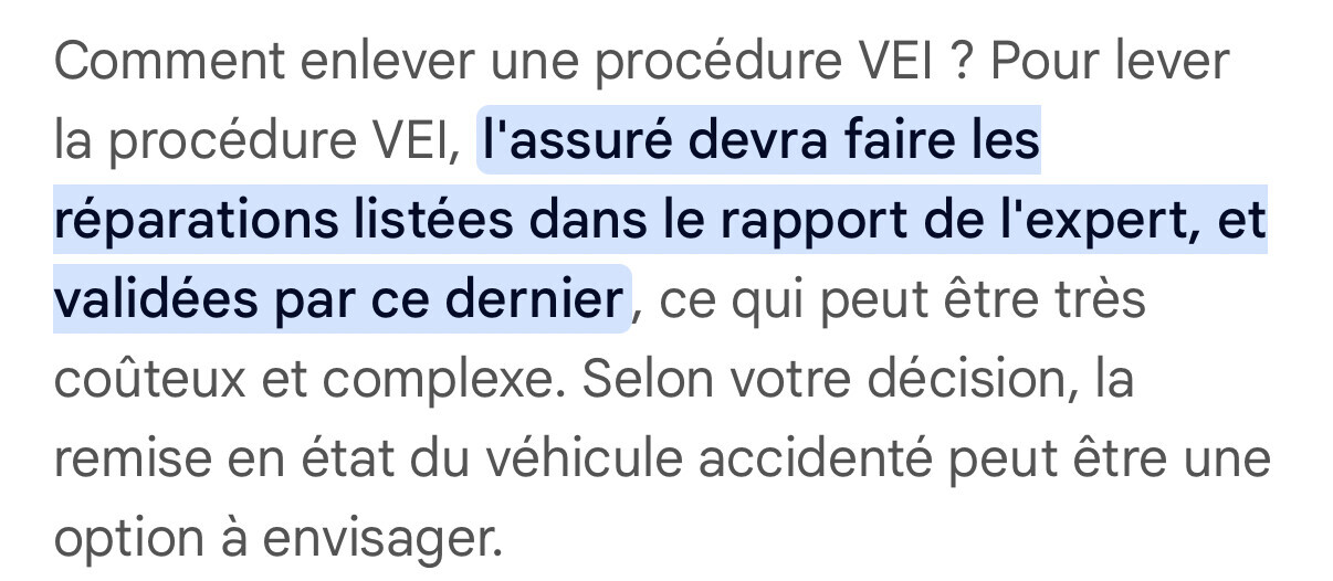

Tu as levé la procédure vei ?

Et pour le VEI je m'en m'occupe sa il y'a pas de soucis merci pour l'info ! :top:
