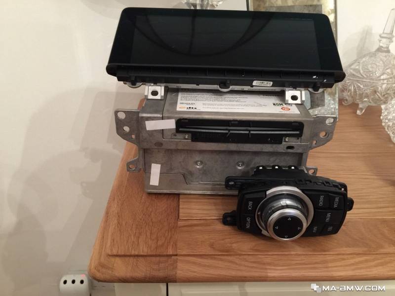

Hello les Guys,
J'ai trouvé cela sur un site de vente
Système GPS iDrive d'origine BMW, complet de dernière génération. Version NBT CIC High Professionnel Europe, si vous n'avez pas de GPS d'origine ou si vous souhaitez le grand écran avec toutes les dernières options.
Processeur double coeur 1,3 Ghz (utilisation très fluide), grand écran haute résolution de 8.8 pouces, molette dernière génération tactile pour la saisi manuscrite
Écran HD 8,8 pouces (16/9)
Unité centrale BMW Harman
Molette Tactile.
Est ce compatible avec ma F30 de 2013 ?
