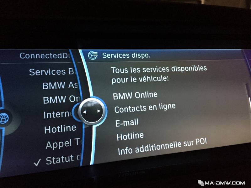

Depuis le Online store de mai dernier, impossible d'activer le partage des données sur la voiture (l'option case à cocher "données" a disparue dans les réglages)
J'ai de-, puis re-jumelé mon iphone6, rien y fait…
Avant ça marchait pas mal, j'avais internet et le connected drive alors que mon abonnement était écoulé depuis 1 an.
Bon , ben , ça marche pas..... Toujours pas d'e-mail....Quelqu'un a un I-phone et arrive a consulter ses mails dans l'auto en BT ?
J'ai aussi perdu l'icone représentant la possibilité d'avoir l'internet par partage de connection ...Je suppose que c'est depuis la nouvelle mise en place du Connected drive...?
