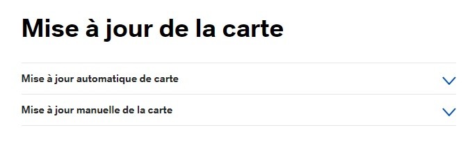

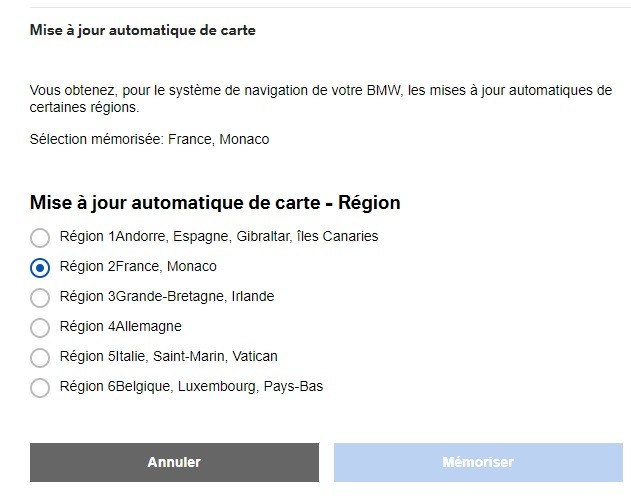

Bonjour à tous ,
aujourd'hui j'ai regarder la version de ma cartographie et là je vois 2017/3 pourtant j'ai la mise à jour automatique de la carte , en réfléchissant est ce que la version change uniquement quand la mise à jour est chargé par USB donc plus complète (toutes l'Europe ou presque ) , tandis que la mise à jour via la carte SIM n'est que par pays
Si quelqu'un peut m'éclairer

Réponses :
Oui
et
Oui

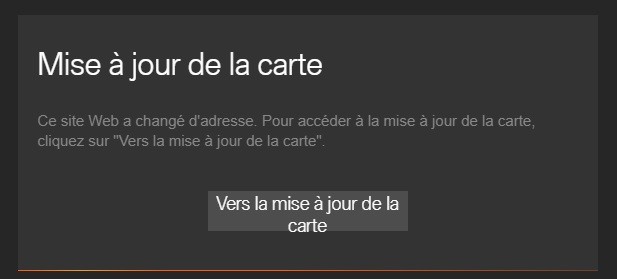

J'ai suivi la procédure donnée par Thomas
Je viens de faire la mise à jour, avec une clé USB 64 Go.
Le fichier à télécharger fait 20 Go, une fois décompressé sur la clé il fait 30.1Go (32.24Go réel).
A partir de la page BMW ConnectedDrive, tu vas dans "Remote Cockpit" puis sur l'onglet "Commande", et tu descends sur la case ci-dessous.
En fonction de ton ordi (Mactotoch ou Windaube) tu télécharges le logiciel du constructeur, sur ton ordi, il fera la décompression sur ton support usb (clé USB ou disque SSD, formatés en FAT32).
Ensuite dès que tu mets la clé dans la prise USB de la voiture, elle est reconnue et la mise à jour se fait.
Point positif : le téléchargement peut être interrompu, le logiciel reprendra au point d'arrêt sans recommencer.
