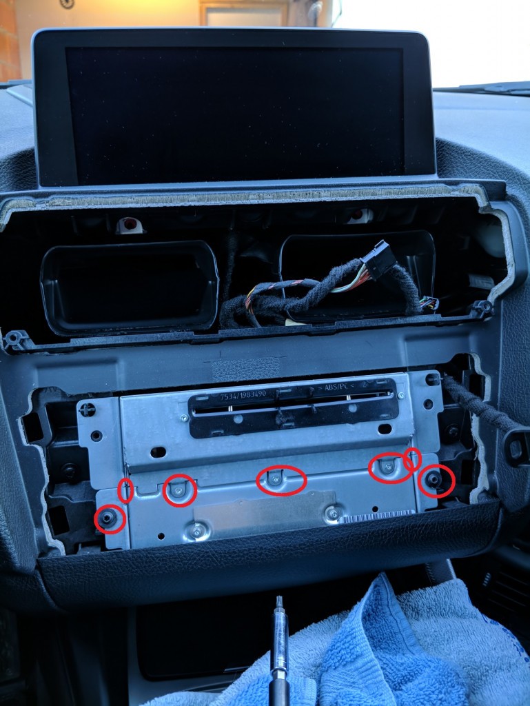

Les interfaces Carplay* ou AndroidAuto* désigné "facile à installer" ne le sont en réalité que lorsque vous ne possédez pas de modèle GPS PRO.
En effet, lorsque vous avez le modèle GPS PRO, vous avez alors un disque dur "accroché" à votre Idrive (juste en dessous) qui ne se retire pas!
Donc vous serez obligé de placer cette interface (boitier) derrière l'ensemble déjà présent
Et il n'y a vraiment pas beaucoup de place ! J'ai testé pour vous, et c'est bien bien complexe (il ne rentre pas non plus dans la boite à gants car ses connectiques sont trop courtes)
Bref, vérifiez bien avant d'acheter les amis

En général, les monteurs conseillent de placer le boitier sous l'écran ou bien entre le HU et la boite à gant en fonction des modèles.

Ils sont sympa "les monteurs" mais il n'y a pas vraiment la place sous l'écran, et entre le HU et la boite à gants, ça veut dire = Tu perces pour passer (au moins sous F20 / F30 et F46) Ce boitier, je l'ai renvoyé pour me prendre un HU complet Android (plus facilement modifiable et au final moins cher).Driver a écrit : ↑24 nov. 2020, 11:36Salut

tu peux installer facilement l'interface , à condition , en effet, que tu aies la version business...là ça le fair tout seul car tu as la place !!!
pour la version pro, ça devient un peu plus 'difficile'....souvent il y a de la place [au moins sur f36] sur le coté droit , entre le hu et la boite a gants....
du coup , il sert à quoi le dd?
