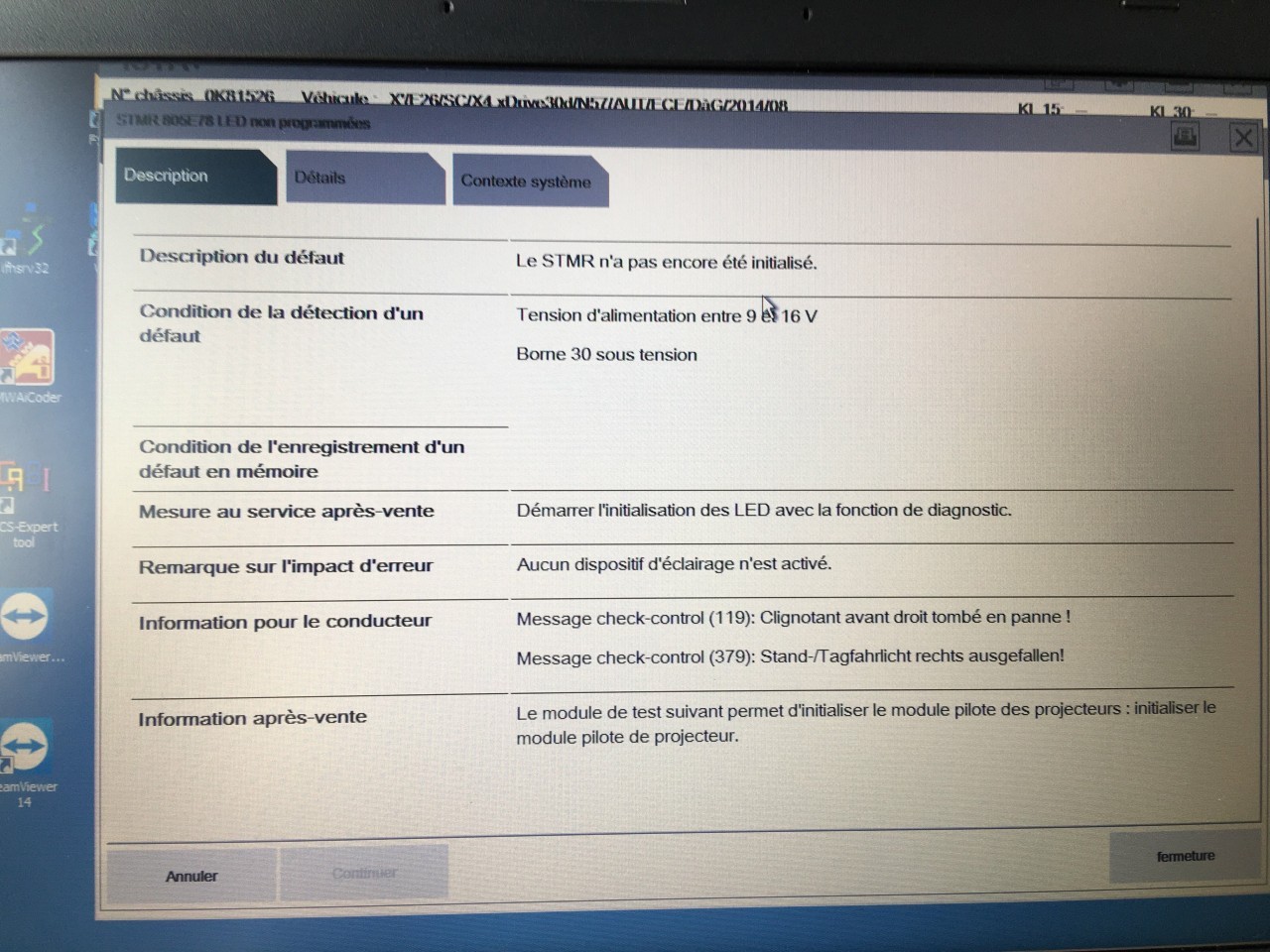

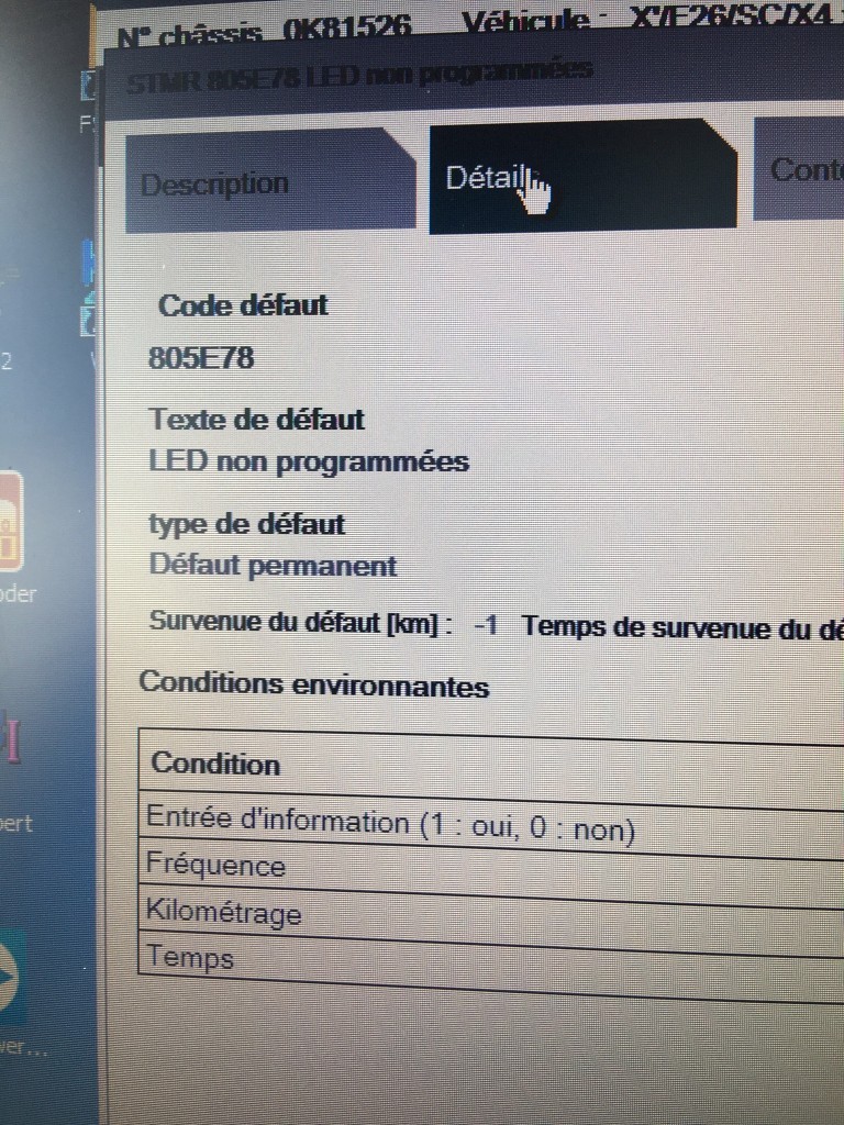

Bonsoir suite de l histoire
Mise à jour des boîtiers électroniques (tous)
Durée 90 minutes
SOS problème réglé
Mais reste un soucis leds AV fonctionnent pas (clignotant et feux de jour)
Qui connaîtrait la procédure ?
Durée 90 minutes
SOS problème réglé
