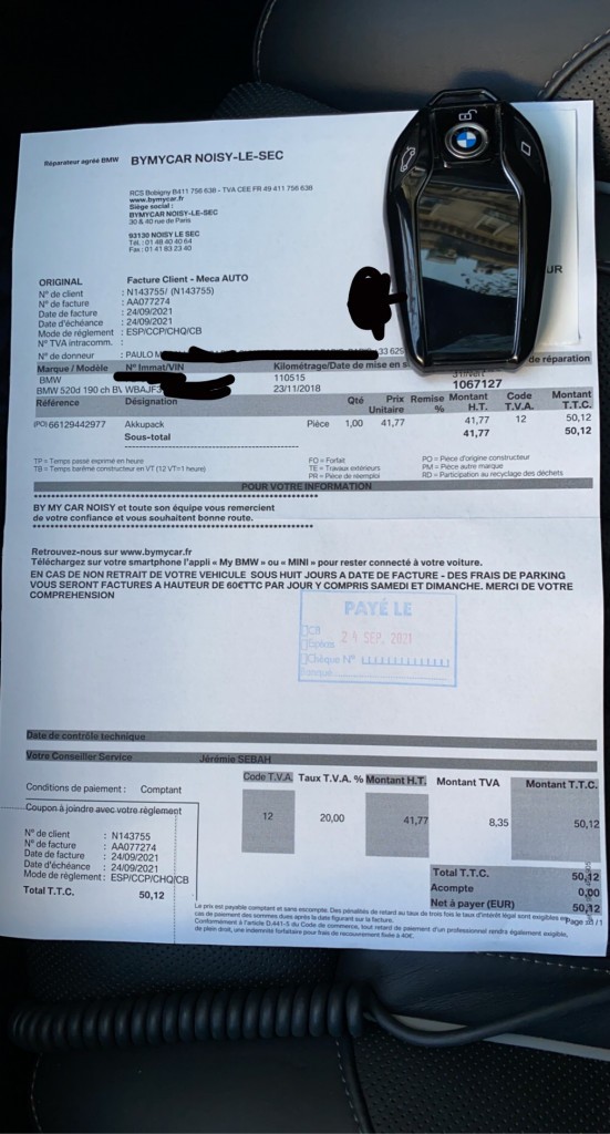

Message par Paulo75 »
Ola ola
Pour info bmw m’a remplacé la batterie pour 50€ aujourd’hui..
Re: batterie display key
:Merci: @Paulo75
Confirmes tu la référence 66129442977 pour cet accumulateur
...étrange qu'en 2020 sur le premier post son BMW voulait tout remplacer :evil:
P
Paulo75
Messages : 21
Inscription : 29 août 2018, 22:22
Voiture : Bmw G30
Re: Batterie display key
Oupsss je pensais avoir posté la photo de la facture.
:Top: Nickel
Même sur facture BMW en France préfère la désignation germanique "akkupack" ;)
