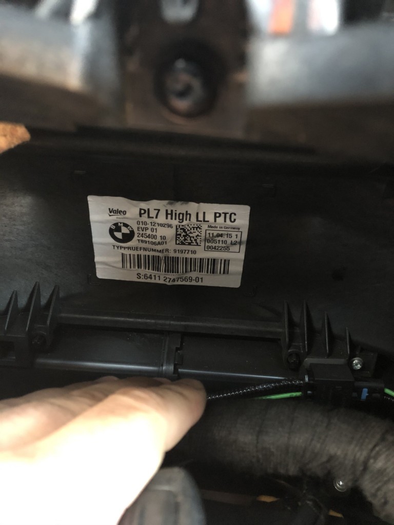

- Débutant
- Messages : 13
- Enregistré le : 23 déc. 2020, 17:30
- Voiture : BMW 420D Gran Coupe
Re: Vol du système de navigation
Merci pour ces réponses !
Voici la référence trouvée
