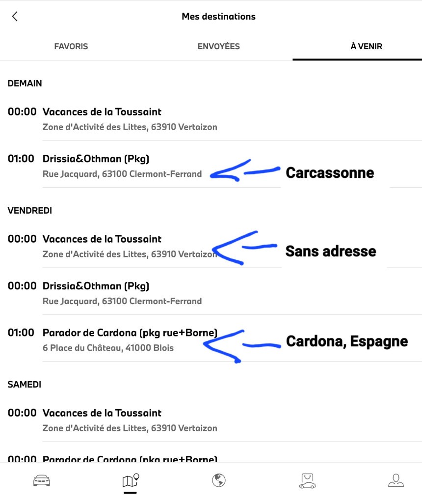

Je vais commencer mon propos par une copie de la page Destinations/À venir de l'appli My BMW :
TOUTES les adresses de mes futurs RV, notés dans mon agenda sont fausses dans la page MyBMW ! Si je veux programmer un itinéraire à partir de ça, évidemment, je ne vais pas à l'endroit souhaité.
Dans mon agenda Google, les adresses sont correctes et lorsque je clique sur l'icône de l'adresse du RV, Google maps s'ouvre au bon endroit. J'ai essayé de modifier les RV ou couper/remettre la connexion entre MyBMW et l'agenda, rien n'y fait. Les adresses des RV affichés dans MyBMW changent mais sont toujours aussi farfelues.
Avez-vous ce genre de comportement ou encore mieux ..... une solution.

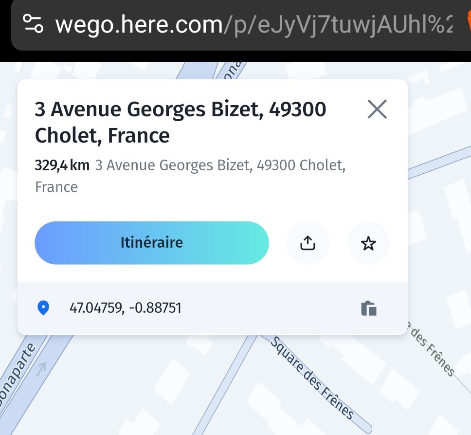

Ha ça y est j'ai réussi à feinter l'application MyBMW :smile:
En fait il suffit de mettre les coordonnées gps du lieu de rendez vous dans Google agenda !
Recherchez votre adresse avec https://wego.here.com et copier les coordonnées gps, exemple :
Mettez ces coordonnées dans Google agenda ;
Et hop dans l'application l'adresse est ok
A savoir avec cette adresse impossible de la retrouver dans l'application MyBMW si on l'a saisi avec le texte dans Google agenda :interroge:
