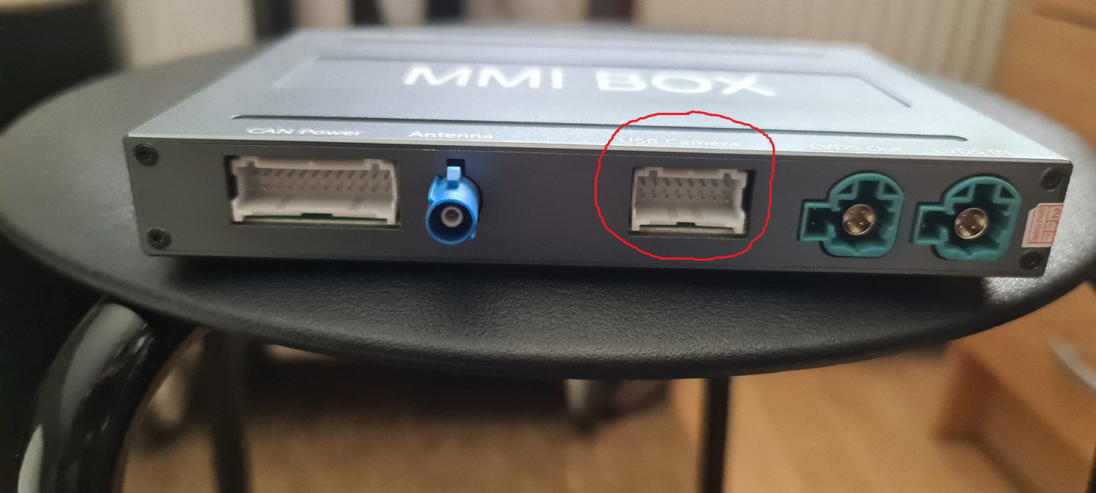

Bonjour ,apres avoir acheté un boitier MMI BOX d occasion sur leboncoin il me manque le cable USB pour mettre android auto . si quelqu un a un boitier similaire et partager des photos de la prise pour que je puisse refaire un cable car introuvable en commerce .

merci pour vos réponses mais je préfére avoir des photos d un modele similaire pour reprendre les memes pins que de récupérer un câble qui risque de ne pas correspondre . le boitier MMI RETROFIT est le meme egalement , j ai cette interface .
donc pour ceux qui ont le meme, quelques photos du connecteur avec les couleur de cable sur le connecteur et une en général j arriverai a différencier celle des cameras de celle de l usb . et notice car pas de son avec sur le boitier mais la radio elle fonctionne .
merci.

C'est en jaune sur la photo ci-dessous, par contre pour trouver le câble seul... c'est chaud.
Bref, c'est du 16 pin RCA/USB vers Mmi/Android et il va falloir certainement que tu tailles (limes) le connecteur :yeuxciel:
Même pas sûr que cela rentre dedans, mais tu as au moins l'indication des pins correspondants** au câble USB ANDROID :

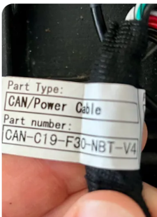

Sur ta photo , on voit « F30 nbt v4 », et tu as une version evo 6…
Tu es sur de la compatibilité ?
:interroge:
Quand je regarde ta photo, on voit ton câble audio jack..
Pulsarone
Messages : 2677
Voiture : F45 225i
Re: demande de photo pour boitier MMI BOx
Message par Pulsarone »
@music2105 oui ce sont bien les mêmes câbles F30/F20 :clin: (j'ai le même)

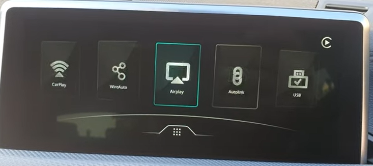

j ai soudé dirctement sur les broches la sortie usb car pas de cable , android auto bugger et je viens de me rendre compte que j avais activé le wifi dans carplay et qu il se connecté avec donc la j ai supprimé le couplage wifi et Bluetooth et faire l essai par l usb .

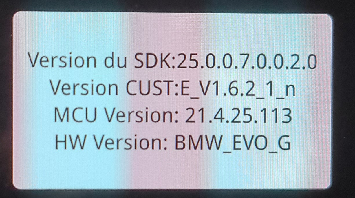

Bonjour a tous , voici ma version
Y a t il une mise a jour plus recente car beaucoup de bug meme en usb .
merci.
