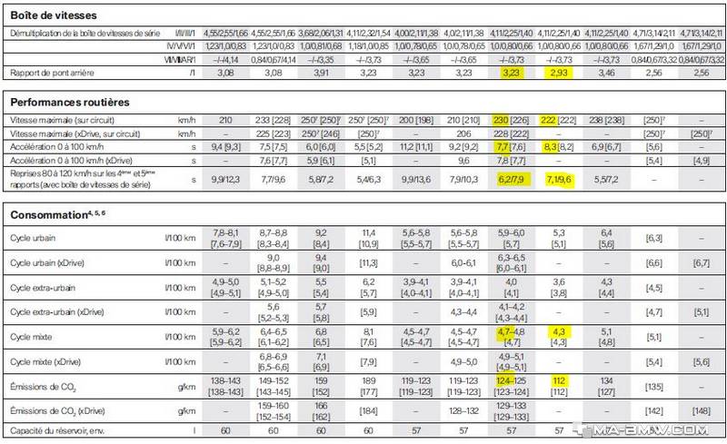

Une question cependant: j'ai une F31 320d "efficient dynamics edition", qui se distingue de la 320d "normale" par des émissions de CO2 plus basses (112g/100km - je crois que c'est même moins que celles de la 318d). En quoi ce moteur diffère-t-il du moteur 320d classique (et quel intérêt y a-t-il à avoir deux 320d dans la gamme?)

Je crois que la 320 Efficient a quelques différences par rapport à la série 3 classique :
- Plus basse de quelques mm
- Programme moteur différent
- Pneus moins larges et à faible résistance au roulement
- Rapports de transmission allongés
C'est une version spéciale CO2 faite pour intéresser les loueurs ou les flottes de véhicules principalement.
Re: BMW Efficient Dynamics, qu'est ce que c'est exactement ?
D'après le catalogue du Touring, les différences techniques sont les suivantes (en jaune) :
A commencer par une puissance de 163 cv au lieu de 184 cv.
