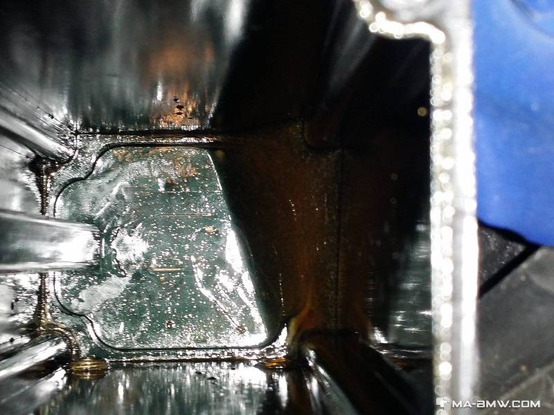

Vue partie entrée d'air
Vue partie couvre culasse

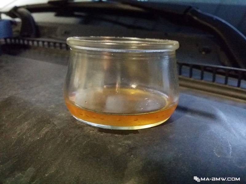

Vue du réservoir et niveau d'huile
Environ 700 kms depuis la mise en place du kit
j'ai récupéré 16ml d'huile
Récupération d'environ 250ml après avoir parcouru 1800kms

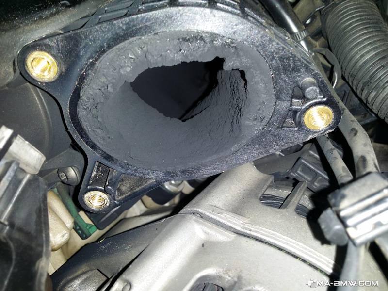

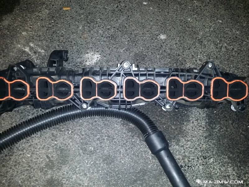

Comme sur toutes mes bmw j'ai démonté le collecteur d'admission et la vanne agr pour vérifier si c’était encrassé et la surprise
c'est la première fois que je vois un telle encrassement sur un collecteur d'admission 1.5cms de calamine
donc démontage et nettoyage au karcher

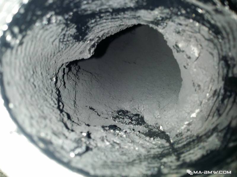

Pièce qui relie le collecteur d'admission et l'arrivé des gaz d’échappement
Avant
Après

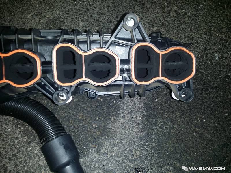

Entré du collecteur d'admission
Collecteur d'admission démonté et clapet en plastic

Je pense que c'est le recyclage des gaz d'échappement qui encrasse la vanne et le collecteur, pas une pollution par "remontée d'huile".
k
kelkiff
Messages : 1147
Localisation : reims
Re: [Tuto]Montage Deshuileur sur bmw F30 diesel
Message par kelkiff »
Oui mais le recyclage des gaz mélangé à huile ça colmate encore plus sans remontée d'huile le recyclage des gaz partiraient directement au moteur

moi j'ai quand meme une question.
250ml en 1800 km, ca nous fais en gros, 1l / 10000km.
je trouve ca enorme!!
k
kelkiff
Messages : 1147
Normal c'est la période ou j'ai mis le boitier shifteck donc j'ai un peu poussé la voiture dans les tours
bmw préconise environ 0,7l/1000 Kms
