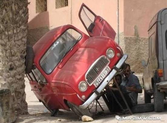

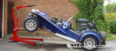

Sinon pour moins cher que la grue tu as cette technique, mais il faut un mur et un pneu :
Edit :
Tu n'est pas le premier à avoir cette drôle d'idée :

Le problème Thomas c est que je n ai pas de palmier assez grand et fort chez moi.. Dommage :lol:
