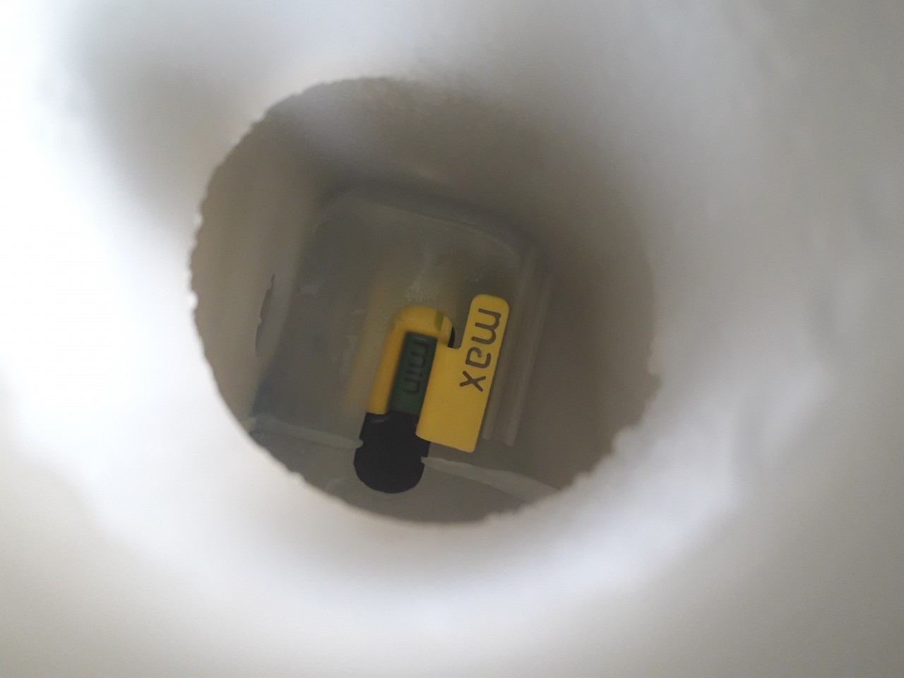

Des que j'ai eu mon X1 , j'ai ouvert le capot pour jeter un coup d'oeil à cet énorme moteur
Pour le LDR , la lecture du niveau n'est pas trop aisée et me paraissait un peu basse .
Lors d'un passage en CC , je leur ai posé la question. Comme la voiture était chaude , évidemment le niveau était au dessus du Max . En réponse, j'ai eu " ne vous prenez pas la tête avec ça, il y a des voyants et des alertes pour gérer !!! "
Je met la photo pour le contrôle du niveau sur ce moteur 18i
Ps : il est vraiment dur à fermer ce capot il faut l'accompagner et bien le claquer .

Pas facile de se rendre compte sur la photo, le niveau min semble être très proche du niveau max. Tant que tu es entre les deux à froid tout va bien.
Si tu veux te rassurer tu peux toujours en ajouter un tout petit peu, sans dépasser le max.

Re: Vérifier le niveau de liquide de refroidissement
Pour me rassurer , je viens d'en rajouter , environ 20 cl
Je me suis stressé pour rien !!!
La lecture sur le bocal transparent avec l'inscription "mini" et "max" sur ma série 1 était vraiment plus simple .
