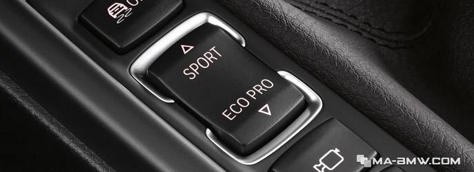

Modes de conduite EcoPro Confort Sport Sport+
