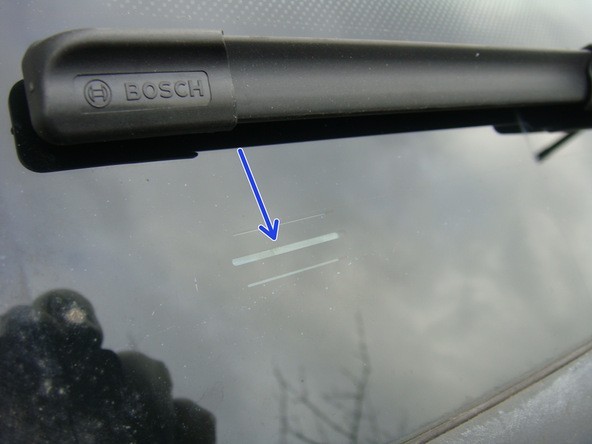

Il faut démonter le bras d’essui glace pour bien le caller.
Généralement tu as un repère (soit en bas soit près du montant) sur lequel tu dois aligner l’essuie glace.
Un peu comme ça :
Sans arrache rotule ce n’est pas toujours facile à démonter.
Un peu comme ça :

Tu as trouvé une marque sur le pare-brise ?

Non , aucune maque , mais c est pas très grave , quand j aurai démonté le balais , je le décalerai un cran ou deux vers le bas , en fonction du nombre de dents de la vis d attache .
