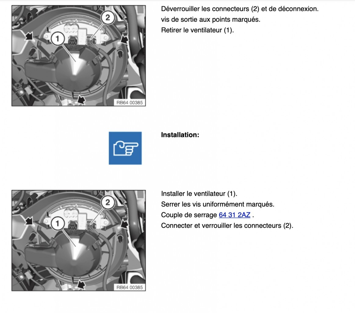

Je peu pas deviner à ta place ,je pense que tu es bien placé pour déterminer les actions qui provoquent le bruit , s'il se manifeste seulement lorsque tu actionnes la ventilation alors oui il s'agit probablement du moteur de ventilation ,il doit faire un bruit continue et augmenter à chaque fois que tu appuies sur le bouton + de la ventilation ,c'est un bruit crispant , au minimum le bruit est irrégulier
Ci joint la procédure : c'est facile :study: ,il est juste à droite du filtre à pollen ,tu le reconnaitras à sa forme cylindrique en forme d'entonoir ou de bol comme tu préfères :clown:

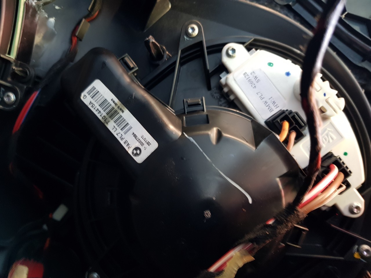

Problème résolu..
Je l'ai démonté, soufflé au compresseur et j'ai ensuite mis du WD-40.
Ca m'a fait rire de tomber nez à nez avec un pulseur d'air VALEO avec une étiquette BMW collé par dessus celle de VALEO ...
Par contre, je n'arrive pas à mettre le doigts sur le pulseur d'air VALEO sur internet.
