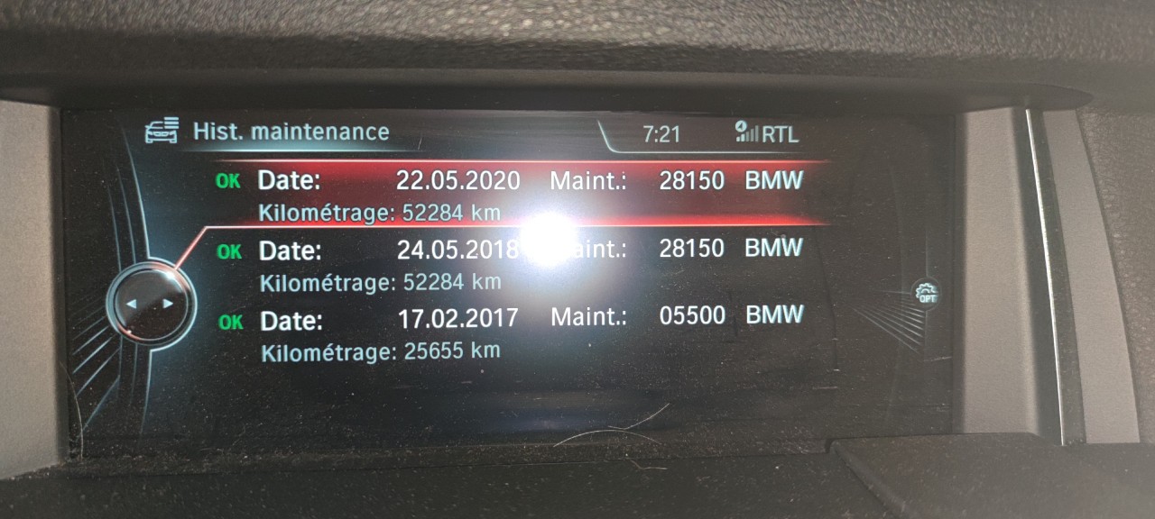

J'ai acheté un X3 en concession le 3 juillet. Avant achat j'avais demandé l'historique et j'avais vu que l'entretien arrivait a échéance sous peu (huile, filtres principalement). On m'a certifié que tout sera fait avant la vente.
J'ai donc cherché l'auto, j'ai contrôle les pneus (neufs), j'ai demandé si l'entretien été fait et on m'a dit oui. En retrant chez moi (1000km), je vérifié dans iDrive et je ne vois l'histo apparaître. Je n'ai pas pensé vérifié sur place. J'écris un mail et on me certifie que c'est fait, on me donne une copie de facture interne (pour prépa véhicule occasion) et on me dit que dans iDrive ça n'apparait pas forcement tout de suite, histoire de màj entre la concession et les serveurs BMW à Munich ???? mais plus d'un moins après, rien ...
Bizarre car sur celle de madame, dès l'entretien fait, tout y est directement écrit. Sur la facture y a bien les 4 pneus, huile et tous les filtres, mais du coup ça fait tâche dans l'histo iDrive. Lors d'une vente, cela peut il être préjudiciable ? Màj possible ailleurs ? En tout cas je ne peux retourner à la concession Je pense qu'on m'enfume ...., surement un oubli du mécano.

Merci mais cette manip ne permet que de RAZ les différentes échéances d'entretien. Là il est question de faire apparaitre les révisions dans l'historique de maintenance de l'Idrive.

les révisions faites je les ai alors directement avec l'idrive, Statut, historique de maintenance.

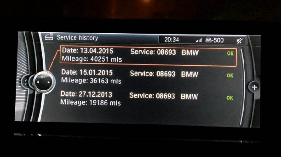

Quand tu fais un reset ça apparait dans l'iDrive ? comme la photo ? Pas sur qu'on se comprenne.

Bonjour , l historique de maintenance ne fait apparaitre que les entretiens faits en concession .
J ai fais un entretien intermediaire hier avec reset via la manip au compteur .
Est ce quelque qu un a une procédure meme via esys ou ista + pour que cela apparaisse dans l historique ?

Non ça n’apparaîtra pas car ce sont les concessions BMW qui peuvent renseigner l’iDrive avec leur propre valise et code interne

Comme le precise @Odin2a seul les CC actualize les infos sur l'idrive...
Par la procedure decrite par @PDD on peut uniquement changer les dates d'echeances mais jamais l'historique

Bonjour, moi aussi il manque des opérations sur l'historique virtuel... Les entretiens ont été faits à Lyon, je suis dans l'Oise...est-ce que vous pensez que ma concession peut "récupérer" l'historique de Lyon pour "l'injecter" dans mon idrive ?minhopticas a écrit : ↑01 févr. 2021, 11:31Comme le precise @Odin2a seul les CC actualize les infos sur l'idrive...

BMW travail en réseau (et possible également via garage hors réseau BMW si affilié)
Donc en principe si ta concession "A" a fait l'entretien et transmis l'info,la concession "B" peut récupérer ces infos via le portail BMW sans soucis

Il me manquait aussi dans l'historique l'entretien des 90000km qui a été fait l'année dernière dans le 42, j'ai fait le remplacement du liquide de frein la semaine dernière dans le 29 et l'entretien des 90000km est apparu après la mise à jour chez bmw
