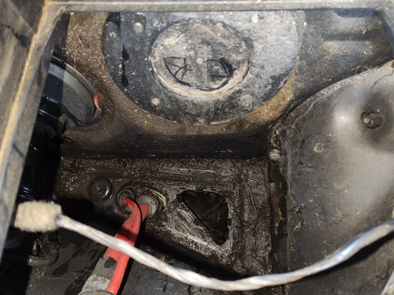

EDIT :
Après avoir enlevé le filtre voilà ce que j'ai découvert
Après nettoyage -
BILAN : plus propre mais pas de changement. Demain changement du filtre (qui n'était pas si sale que ça mais bon... il faut bien faire par élimination).

Re: Odeurs gaz marche arrière
Pour le nettoyage c'est super...permet à l'air de circuler maintenant librement et naturellement (mais pas de rapport avec l'air ou la clim)
