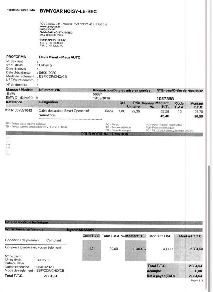

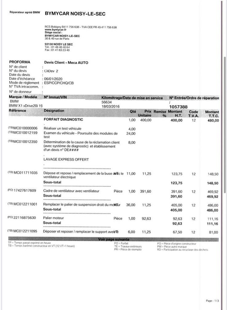

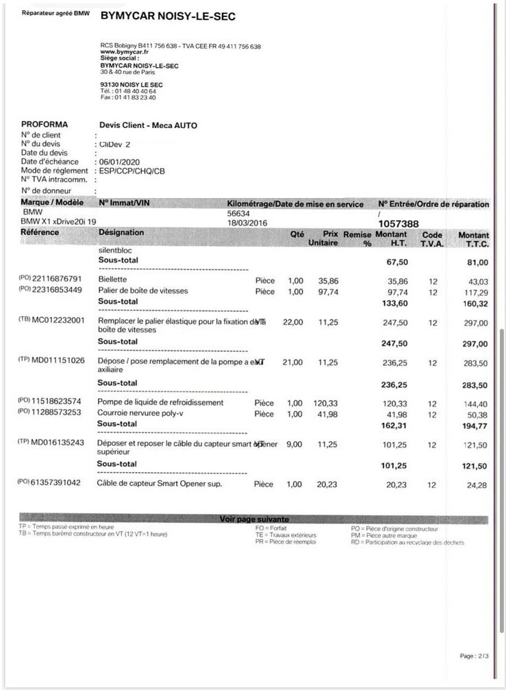

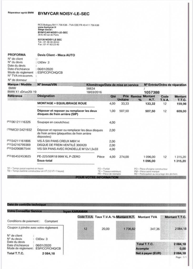

Et quelle fût ma surprise quand on me remet une semaine plus tard un devis à plus de 5000 €!!!!!
Pour résumer : il faudrait changer la soupape en caoutchouc du moteur , changer les disques de freins, et mon ventilateur serait HS avec en prime un réservoir de liquide de refroidissement percé!!
+4 PNEUS à changer car j'aurais un clou enfoncé dans un des pneus.
+ capteur d'ouverture de la caméra arrière
la concession m'indique qu'il n'y aurait pas de prise en charge de la part de BMW!
Que pensez vous du devis?
pensez vous que l'usure est prématurée ?
j'ai quand même fais toutes les révisions en concession BMW...(la dernière date de moins d'un an) quelles sont mes chances d'obtenir une prise en charge chez BMW en contactant directement le service client.
Merci pour vos retours!

1) Il est possible de réparer ton pneu. Je l'ai encore fait moi-même ce week-end avec une mèche posée par mes soins.
2) Le prix des P Zéro chez BMW est exorbitant, 274 € HT (soit 328,80 € TTC), on trouve les mêmes (étoilés donc BMW) sur les sites courants de vente de pneus à 146 € TTC. https://www.allopneus.com/PIRELLI-P-ZER ... 86194.html
3) 56.000 km pour des disques de freins arrière, cela me semble peu. Les plaquettes ont déjà été changées ? Les disques sont-ils voilés ? Dans tous les cas, tu peux le faire toi-même ou par un petit garagiste pour même pas la moitié de ce que demande BMW.
4) Forfait diagnostic à 480 €, heureusement qu'ils offrent le lavage express
5) Changer un support moteur à 56.000 km, c'est totalement anormal. A moins qu'un choc ait déplacé le moteur et endommagé le support. BMW doit participer s'il n'y a pas eu d'accident.
6) idem pour le support de boite de vitesse et la biellette. On dirait vraiment qu'il y a eu un déplacement du couple moteur/boite avec des supports endommagés. A moins qu'un support se soit rompu au passage du dos d'âne (passé à vitesse normale ?) et ait entraîné un déplacement du bloc avec dégâts ventilateur.
6) Pourquoi les capteurs d'ouverture confort ?
Difficile donc de se prononcer objectivement sur les problèmes liés aux supports moteur/boite. S'il n'y a pas eu de choc anormal, c'est qu'un support était déficient ou mal posé. Et tout ce qui en découle doit être pris en charge, au moins partiellement par BMW (reste à se battre avec le SAV). Si un choc anormal est à l'origine de cela, il n'y aura rien.
Dans tous les cas, un avis d'un autre garage peut être intéressant, sauf s'il facture encore 480 €.
Et pour les pneus et freins, il y a moyen de faire fondre la facture.

J'arrive un peu tard pour réagir mais en effet ça parait chéro
En fait tu as 2 devis, un pour ton problème de bruit + problème de voyant au tableau de bord (2800€)
et un autre pour les pneus + les freins (2000€)
Dans le forfait diagnostic (480€), ils ont passé ton véhicule à la valise, tu peux demander une copie du diag et nous la poster ?
Je trouve ca curieux que le diag dise que la pompe a eau est HS (500€ pièce + MO) AINSI que le ventilateur (600€ piece et MO).
Ensuite tu as un silentbloc moteur mais là on ne peut pas savoir, mais vu ton problème ça parait crédible (600€ piece et MO), quoique à 56.000km c'est surprenant.
idem pour les paliers
Demande à voir l'état des pièces remplacées après les travaux si tu signes.
