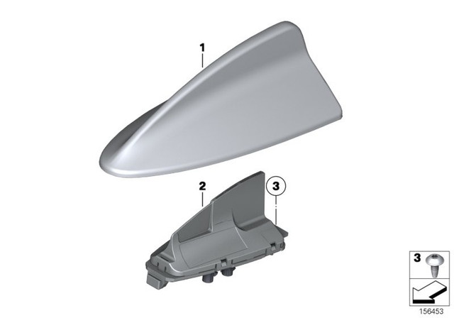

mais j'ai besoin de votre aide pour démonter l'antenne ( aileron requin ) sur le toit afin de poser le wrap plus facilement
Est-ce deja une bonne idée de retirer l'antenne pour poser le wrap ?
et si oui, Alors comment démonter cette dernière ?

Bonne idée mais d'origine celle ci en plus d'être vissé (normal) est collé.
Dans l'ordre il faudrait déposer le ciel de toit,a défaut d'une démonte partiel,mais risqué cause pliures
Je recommence l'antenne (2) en elle même peut rester en place (elle est vissé)
Il suffirait juste de déposer le boitier/couvercle d'antenne (1) qui est simplement collé, attention au têtons
https://www.newtis.info/tisv2/a/de/f87- ... r/1LPBM6yO
Juste besoin de décoller 1 pour une pose dans les règles du wrap
