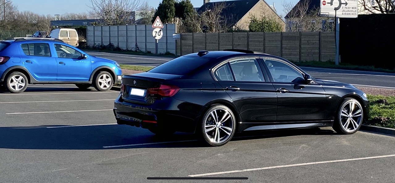

Sur une voiture avec un empattement assez long comme la Série 3 il vaut mieux éviter de tro pla rabaisser si tu ne veux pas toucher à chaque rupture de pente comme dans un garage par exemple.
Voilà ce que cela donne avec le F16 sur une F30 :

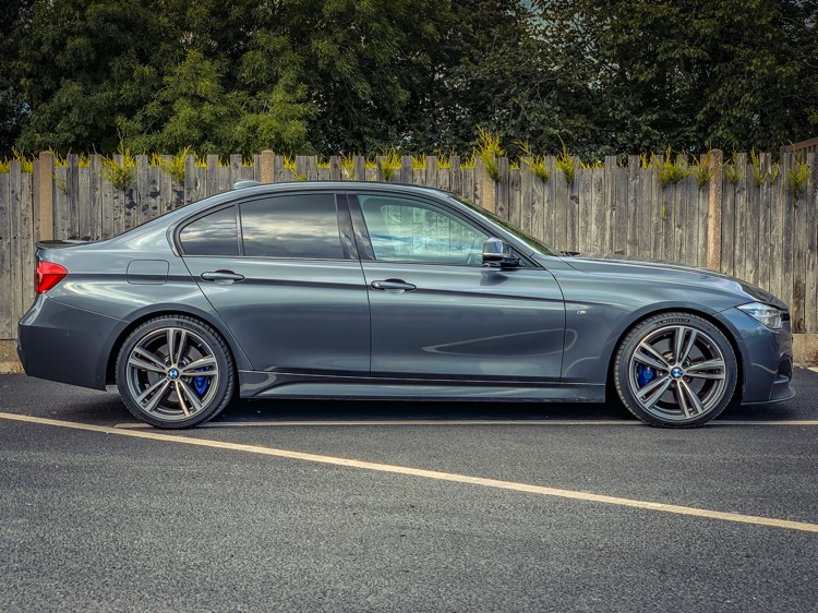

j'aimerai bien une hauteur de caisse comme la bmw sur la photo ,un peu d'espace entre les arches et les roues

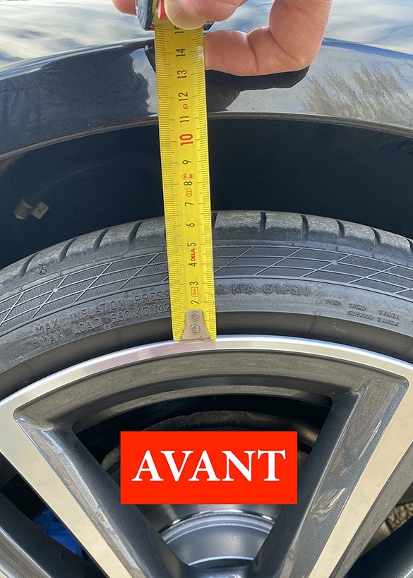

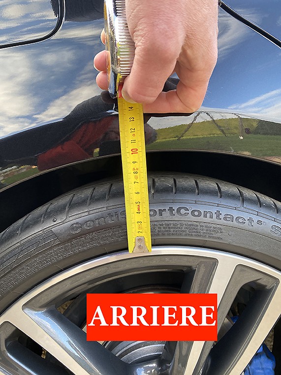

Ci joint la hauteur de ma F30 , par contre j'ai pris la mesure à partir du diamètre est de la jante

Mesurer à partir de la jante n'est pas pertinent.
Le périmètre extérieur du rebord peut varier dans la même dimension.
C'est comme mesurer à partir du sol où le pneus devient une variable.
On ne peut donc pas comparer.
Mais tu devrait être proche des 39cm à partir du milieu de la roue.
Les cales sont les pièces BMW 3353 6 769 473 d'origine E9x du SWP (Schlechtwegepaket = adaptateur pour option route en mauvaise état)
Elles ont 5.8mm exactement surtout utilisées sur F31 pour contrer l'effet visuel de coffre chargé.
Mais tu ne devrais normalement pas en avoir besoin sur F30.
