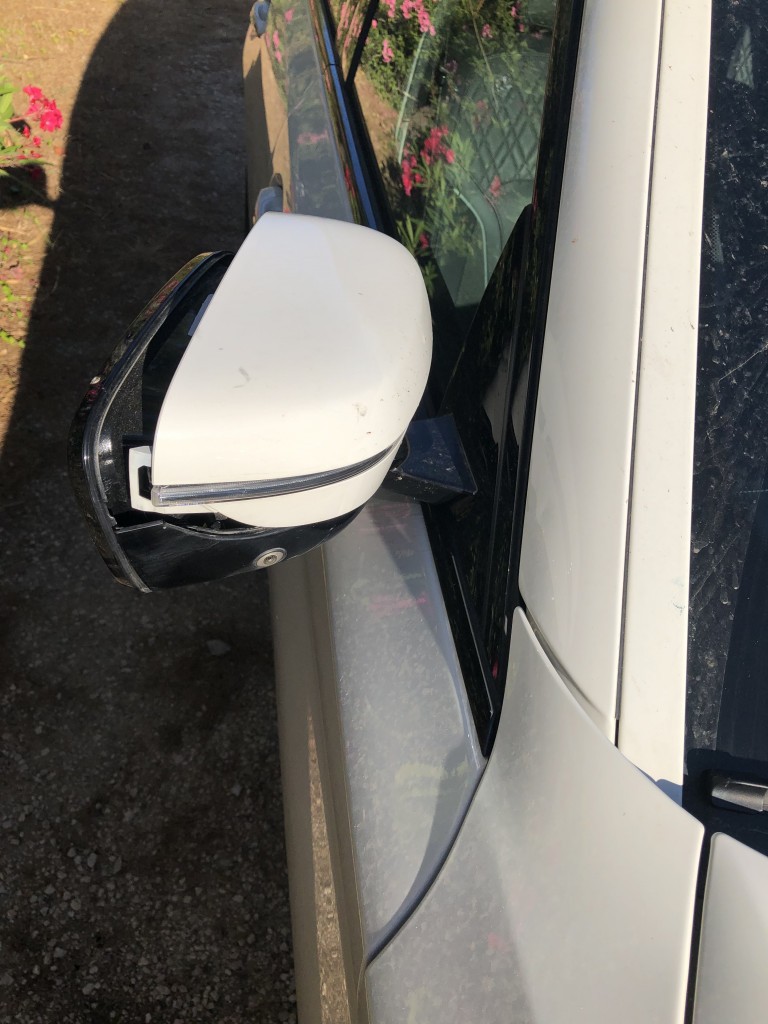

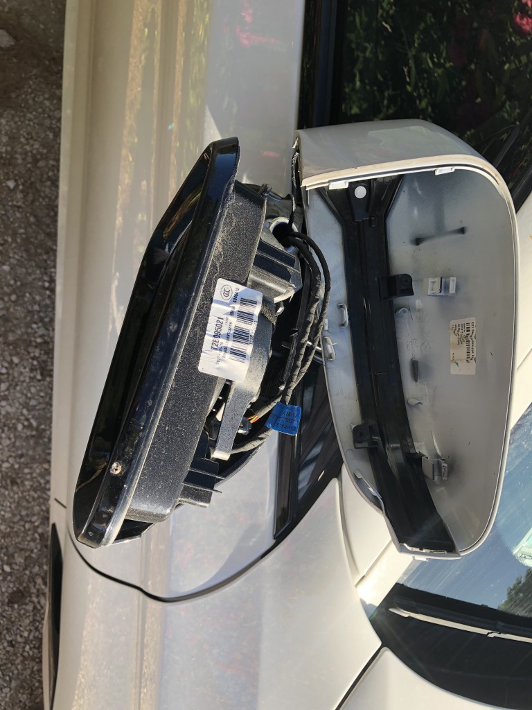

M’arrêtant au feu orange ce soir, mon rétroviseur droit a été percuté violemment par un motard qui remontait la file, qui l’a complètement rabattu sur l’avant: la capot supérieur est cassé, le support un peu abimé, la glace a priori intacte, le moteur pour le rabattre fonctionne.
Je voudrais le sécuriser, couper le fusible et les moteurs… et éviter de faire une déclaration à l’assurance sans tiers, le motard ayant grillé le feu rouge.
1. Quelles autres précautions dois-je prendre?
2. Puis-je le forcer à revenir perpendiculaire, pour y voir dedans?
Je ne connais pas le prix, mais à mon avis ~1000€ a remplacer, pieces (camera, ….) avec MO et peinture
Merci d’avance pour vos recommandations…

Oui tu peut le forcer, cela m'est déjà arriver mais sans bris

Tu ne prends pas de risque à le remettre en position perpendiculaire
Tu dois même pouvoir le remonter, il ne semble pas que les clips soient cassés

Ca m'est arrivé une fois qu'on me retourne un rétro, avec des clips cassés : normalement, pas de problème pour le remettre manuellement en position. Tout devrait fonctionner normalement (jamais entendu parler de moteur ou mécanisme cassé après ce genre d'incident).
Pour la coque, si elle ne tient plus en place, la colle est une solution.
J'avais collé la mienne avec un point de super glue, qui a fini par lâcher. J'en ai parlé à un carrossier qui m'a mis un peu de colle à parebrise. Elle est restée en place.

Pour faciliter la rotation inverse, il y a un truc à faire, le lever un peu avant de pivoter…ou le faire de façon ferme et continue. Ou violemment ?!
C’est plus aérodynamique mais je vois rien et ça me gêne

Oui déjà fait de cette position j ai simplement tirer de manière soutenue mais sans choc, donc pas de accoup

J’avais eu le cas sur ma E90. Rétro retourné, coque déboîtée, j’ai cru qu’il était mort. A l’arrivée je l’ai remis en place, la coque s’est remboîtée et aucun jeu. Le bol.

La remise en place dans un mouvement ferme et continu a bien marché, et tout fonctionne ! Il y a un décalage dans le réglage, mais je vais pouvoir aborder mes déplacements (1500km) de la semaine prochaine plus sereinement.
La coque reste à refixer, mais l’embase noire a un peu bougée.
Je viens de faire le dépôt d’une preplainte et déclaration à l’assurance car avant de taper le rétro, il a fait une belle touchette sur l’aile arrière et une belle rayure avec la poignée que je n’avais pas vu hier soir sur le côté droit!
