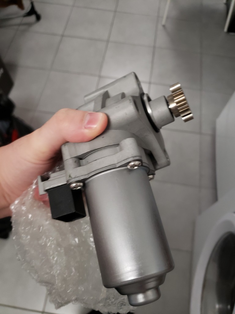

Hello! Merci pour ta réponse ! Mais pour le coup je ne suis pas d'accord ! (Je bosse pour un équipementier automobile et je discute beaucoup avec des systemiers et designers de pièces)^^ le kilométrage est représentatif (plus ou moins) de la durée (en h) d'utilisation du véhicule... Pour ce qui est de la pompe a eau et de la clim, je ne suis pas étonné, cependant, la boîte de transfert est (censée, d'après bmw), durer la durée de vie du véhicule...et quand on creuse, on se rends compte que ces pannes du x drive sont souvent dûes à des pièces en plastique simple (vinyle), là où il faudrait au minimum un composite avec fibre de carbone...c'est clairement de l'obsolescence programmée! Surtout quand on sait que cette pièce est changeable assez facilement (pour 50 euros), mais que bmw cherche toujours à faire remplacer la boîte de transfert entière...
Bref, heureusement que je sais lire l'anglais et que je me suis rendu compte de ça ! J'ai déjà acheté la pièce et trouvé un mécano pour les réparations (pièce + MO 300 eur au lieu de plus ou moins 3500 pour le changement de la boîte de transfert entière chez BMW)

Pour ce qui est de son historique, c'était le néant car origine italienne, mais le véhicule était super propre (intérieur et reste), et pas d'accident (j'ai acheté un rapport carvertical pour m'en assurer), maintenant c'est vrai que si le précédent proprio a mal fait l'entretien, je n'ai aucun moyen de le savoir^^ (mais en même temps, les recommandations BMW c'est de ne jamais changer la pompe a eau (sauf panne), et de ne jamais faire de vidange de BV (meca); (sauf panne))...
Ca fait un peu léger surtout quand tu lis les témoignages de motoristes qui te disent que c'est une énorme connerie (par ex, sur ma première bagnole (Dacia), ils te font changer la pompe à eau à 60 000 km...) ^^
j'en saurais plus avec l'expert diagnostique bmw indépendant qui vient toute à l'heure, et lorsqu'on changera la pièce que je pense incriminées (actionneur) et je vous dis!^^
