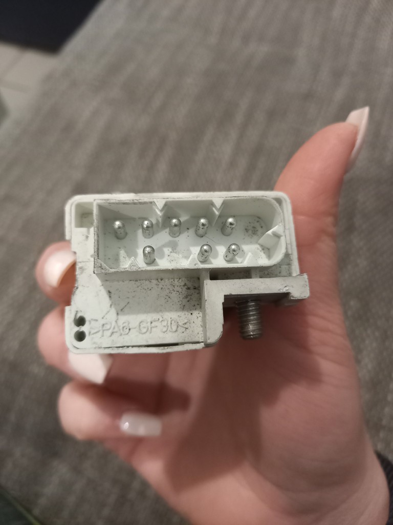

Heu... j'ai changé les bougies et après j'ai changé un petit boîtier qui ce trouve dans un compartiment en haut à droite ou il y a pleins de fils et le petit boîtier que j'ai changer il est brancher à un fil de batterie rouge donc + du coup je sais pas si c'est ce boîtier là que tu parles ou si c'est un autre :scratch:

Oui pour le boitier préchauffage :Top:

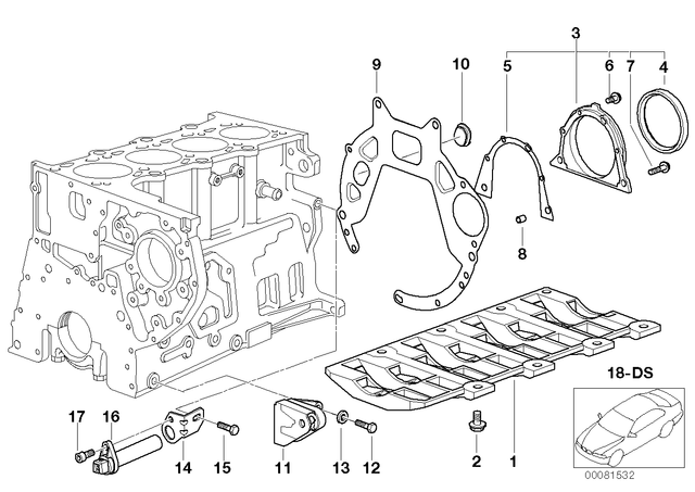

Sur M47 peut être également un soucis capteur,notamment 13622243560 qui devrait être la référence BMW du capteur impulsion vilebrequin (compte tour)
...qui a un impact sur la pompe GO aussi
Position 16
https://bimmercat.com/bmw/fr/search/sel ... CE/11_2087
...des messages d'erreurs devraient cependant être consigné avec un diag des calculateurs

Ha oui on m'en a aussi parlé de ce capteur mais on m'a dit que si c'était ce capteur que j'avais meilleur temps de changer de voiture :(

On m'a dit que pour le changer fallait ouvrir le moteur

Billserie1 a écrit : 25 déc. 2021, 09:46
Coucou,
Tu penses que c'est le capteur pmh ou le capteur vilebrequin qui poserait problème ?
