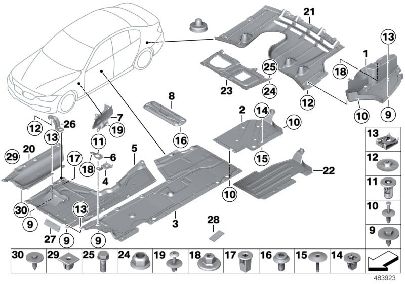

C’est exactement ça que j’ai aussi. A tu un pack m ? Car j’ai vue sur une vue éclater qu’il y avait une pièce d’aérodynamisme et je crois que je les pas.
la pièces 12

Oui j’ai régler le soucis j’ai acheter un carter moteur pour rien c’était le carter de boîte il faut mettre un joint en mousse tout autour, et la plus aucun bruit
Mettre le joint sur le trait bleu.

Oui mais pas celui sous la moteur celui juste derrière

Re: Bruit sourd avant f30
Bien compris position 5 ci dessous
Cependant pas trouvé de "joint"
"Joint" c'est vaste, joint mousse,plastique,... autre :think:
As tu une référence BMW a partager,peut être :?:

Oui c’est bien la 5.
Pour le joint j’ai mis ça moi.
OK comprend mieux (solution)
Pensais solutionné par BMW (comme tu indiquais un schéma) :Top:
