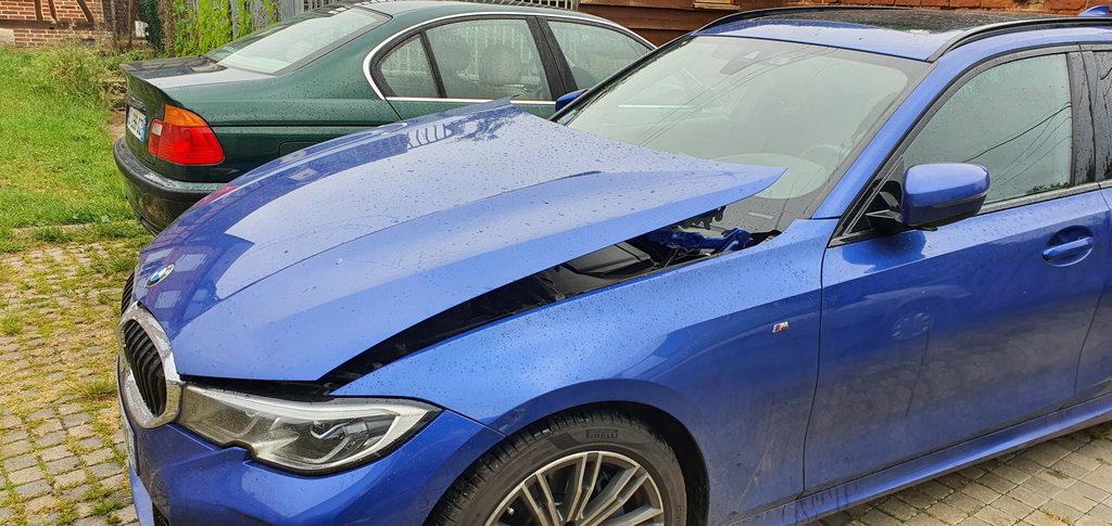

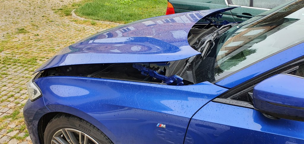

Messages : 12508
Re: Vérins de capot périmés…?
Il s'agit de la sécurité active piéton.
Cityzen vient d'en faire les frais après une rencontre avec un canard
CORRADOFRANZ
Messages : 1613
Message par CORRADOFRANZ »
Messages : 8945
Voiture : Xantia
Et voilà ce que ça donne :roll: (même sans avoir percuté un piéton).
Et en effet, il semble que les vérins soient à changer tous les 5 ans.
