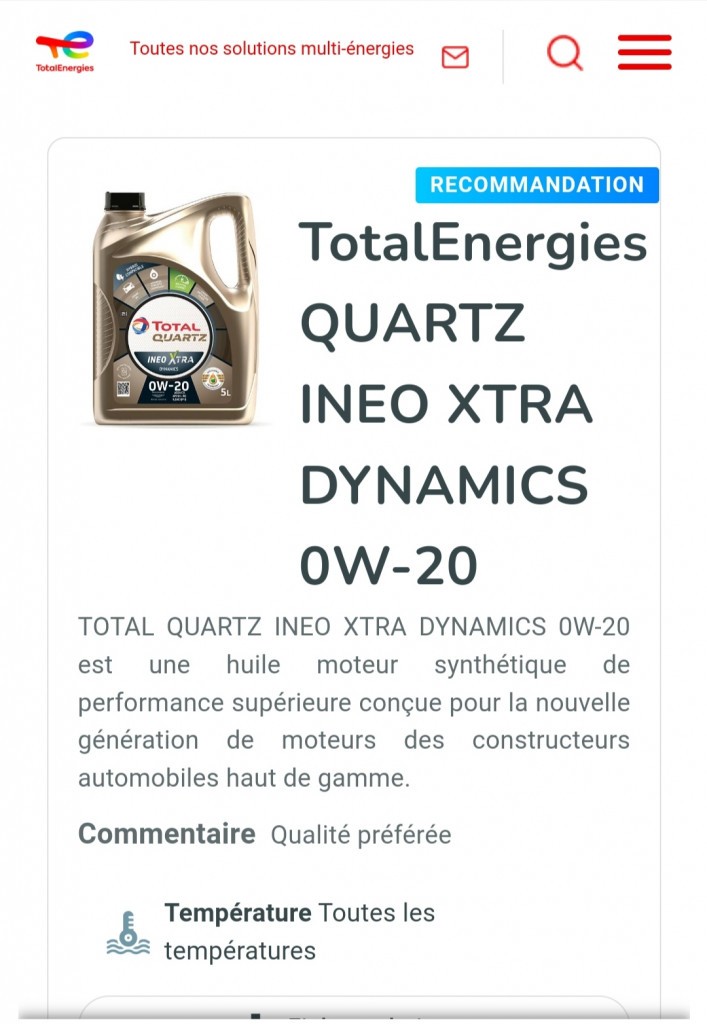

Si c'est une essence c'est plus de la 0w20 qu'il faut mettre

Pour une 116i de 2019, sur le site de total c'est de la 0w20
