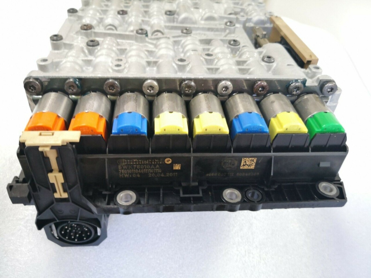

Re: Reconditionnement boîte automatique : tarif
Comme tu l'expliques...laisse pensé à un soucis de soupape de la mécatronique
(j'arrive plus a mettre la main sur le détail)
Mais pour montrer en gros
Voici la mécatronic de la GA6HP26Z
On compte 8 valves/soupapes gérant chacune une ou deux position de vitesse spécifiquement
Pour caricaturer/imager (pas réussi à mettre la main sur le détail)
Exemple valve orange = vitesse 1 et 2
Bleu = 3 et 4
jaune = 5 et 6
Vert = marche arrière
...dans l'idée de ce que tu ressens/explique,laisse entendre un soucis sur les soupapes,disons jaune ou gérant les positions des passage de vitesse 5/6 et 6 à 5
En principe avec un bon outil de diag ,il est possible de mesurer électriquement mais également sa/leur fonction (d'une garde pression ou non) en statique
Message par MPR »
Ok, merci beaucoup pour ton explication.
D'ailleurs avec la photo, on comprend mieux :cheers:
