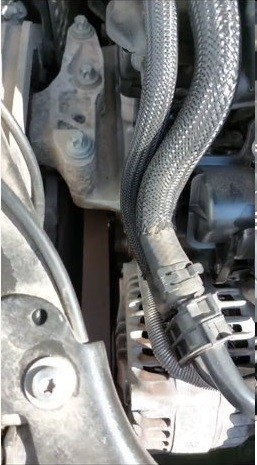

salut a tous , salut fred60
je rebondis sur ton post car moi aussi je suis a la recherche de la procédure pour pouvoir changer cette courroie d'accessoire.
je n'ai rien trouvé pour le moment sur internet ou les forums de la marque.
je te confirme qu'il n'y a pas beaucoup de place pour y avoir accès.mon véhicule est un 218d code moteur B37 tous comme le tiens.
j'ai déjà acheté la courroie et j'ai tenté de la changer le week-end dernier , j'ai du jeter l'éponge après avoir passé pas mal de temps dans le démontage de toutes les protections plastiques pour accédé a cette courroie.
mon hypothèse est qu'il faut démonté le support moteur+ la durite de sural basse et faire basculé le moteur vers le bas pour atteindre le galet tendeur.
au passage je me suis aperçu que mon support moteur est HS!! :think:
si quelqu'un a la procédure avec éventuellement les couples de serrage svp !! :D
