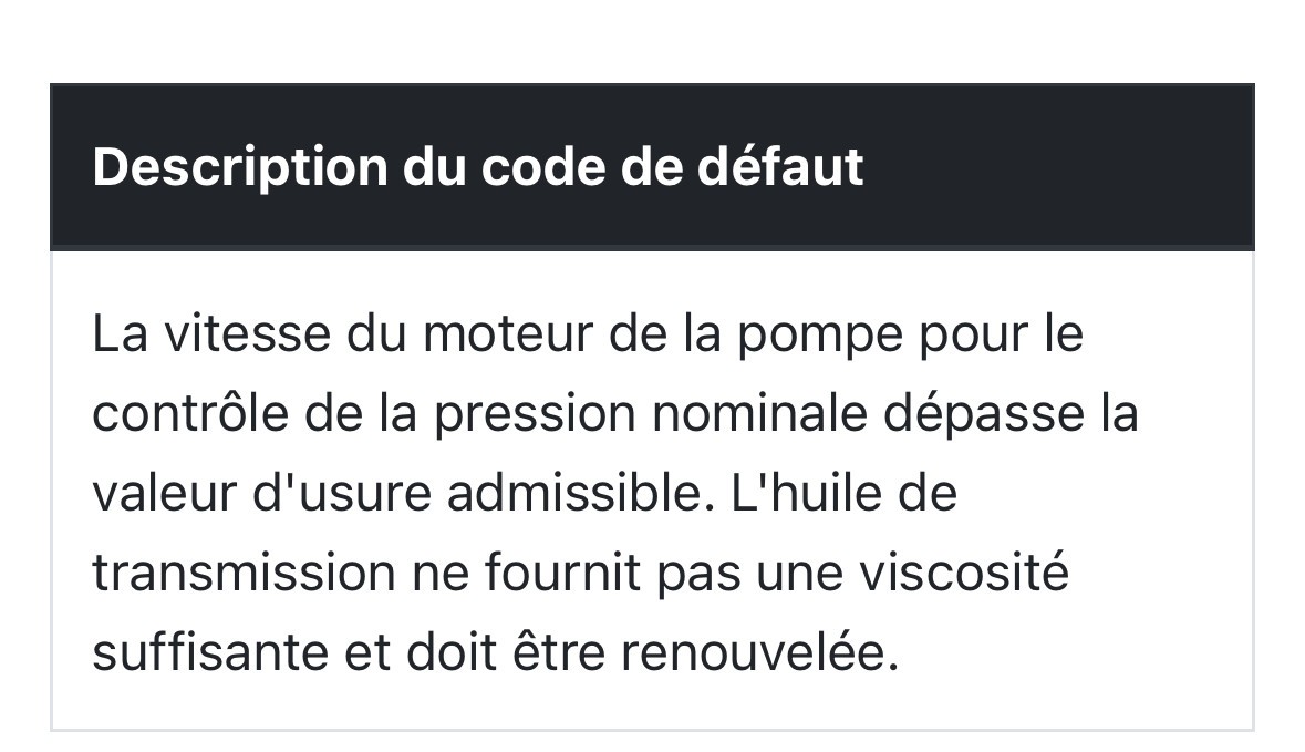

J’ai un voyant qui vient d’apparaître un petit triangle orange pas de voyant moteur sur l’ordinateur de bord ça me met « groupe propulseur poursuite du voyage possible »j’ai roulé 70 80 klm rien la voiture tourne nickel pas de perte de puissance.
J’ai mit un coup de carly le seul défaut qui correspond à mon kilométrage 36261klm ou l’erreur sait afficher. Code erreur 421203 huile de boîte de vitesse :durée de conservation dépassé
Si quelqu’un a eu le même problème ou me renseigner je suis preneur merci

37000km? :choque: pour un changement d'huile de boîte?
ga8f22aw AISIN
421203
Die Drehzahl des Pumpenmotors für das Stellen des Solldrucks überschreitet den zulässigen Verschleißwert .
Die Viskosität des Getriebeöls ist nicht mehr ausreichend und muss erneuert werden.
La viscosité de l'huile de boîte n'est plus suffisante, l'huile doit être changé.
Une visite chez BMW pour confirmation s'impose ou ce n'était qu'un bug? :interroge:

Je pense personnellement que ça doit être l’huile de boîte a changé la voiture et du mois de mars 2018 donc 6 ans je vois que sa mais bon sachant que bmw ne préconise pas le changement d’huile de boite

Ok donc mon voyant viendrai bien de la vidange de boîte a effectué
